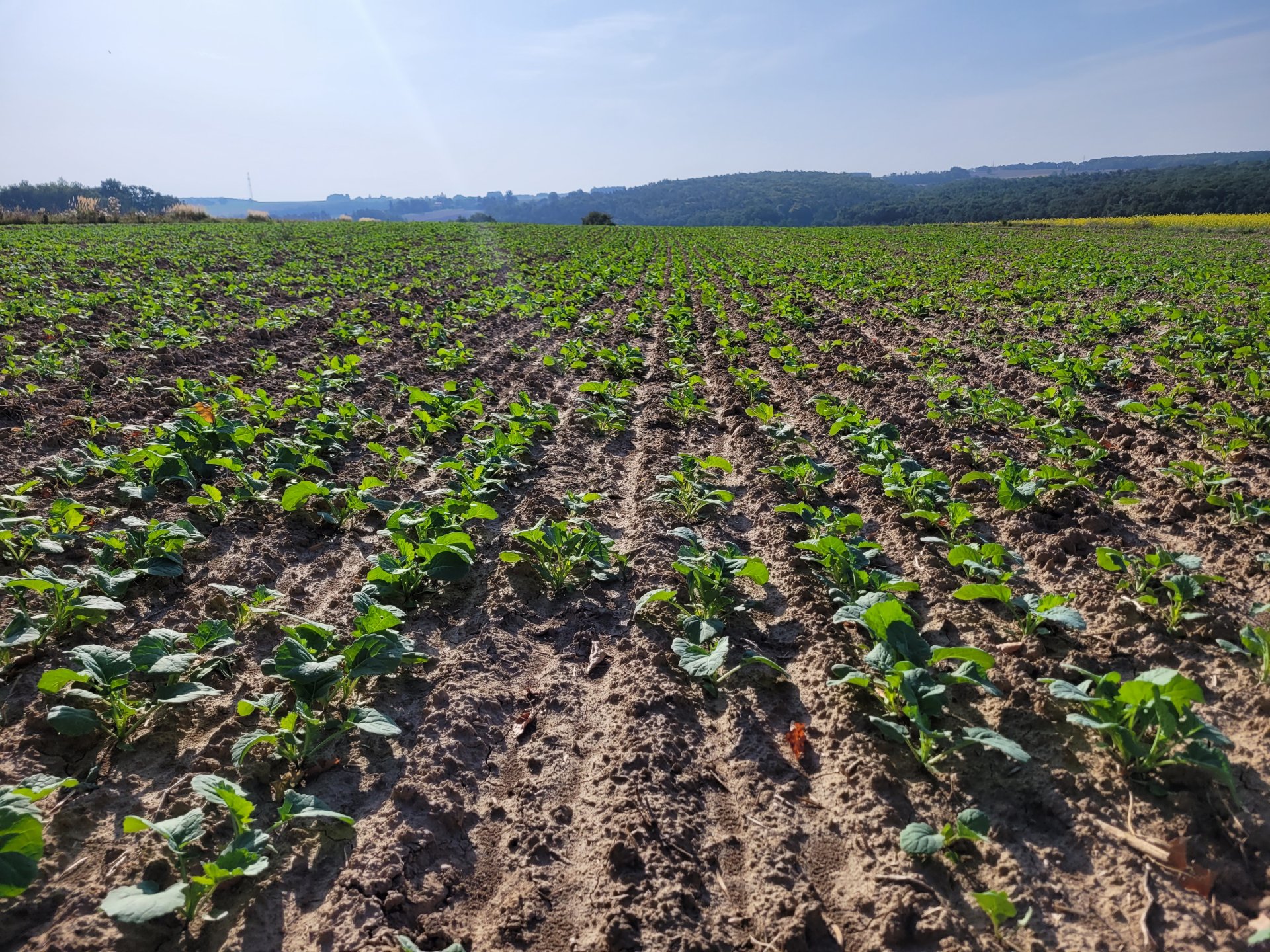

Siew 14 sierpień.  3 dni po siewie spadło w chwilę 33l. Po tych upałach wieszkiem  susza straszna w spodnie jeszcze jest wilgoci. Jest spora presja gnatarza i dzisiaj planuje oprysk. Pasuje go od razu skrócić. Tylko czy przy tych temp co panują i braku opadów na przyszłośćoprysk mu nie zaszkodzi?
Ja w tamtym roku caryx i tebu po 0,5l i 3 dni wcześniej poszedł labrador to tak rzepak stanął przy suszy że nie chciał w ogóle rosnąć już jesienią.
Taki wielki , dawno powinien być  skrócony
