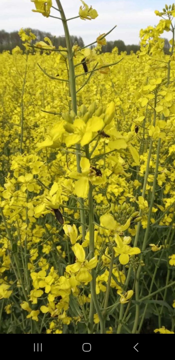

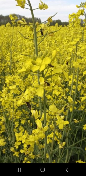

U mnie na plantacji sporo chowacza i słodyszka. Czeka jeszcze Capartis do zabiegu na płatek, ale nie wiem czy nie przeciągnąć tego zabiegu.
