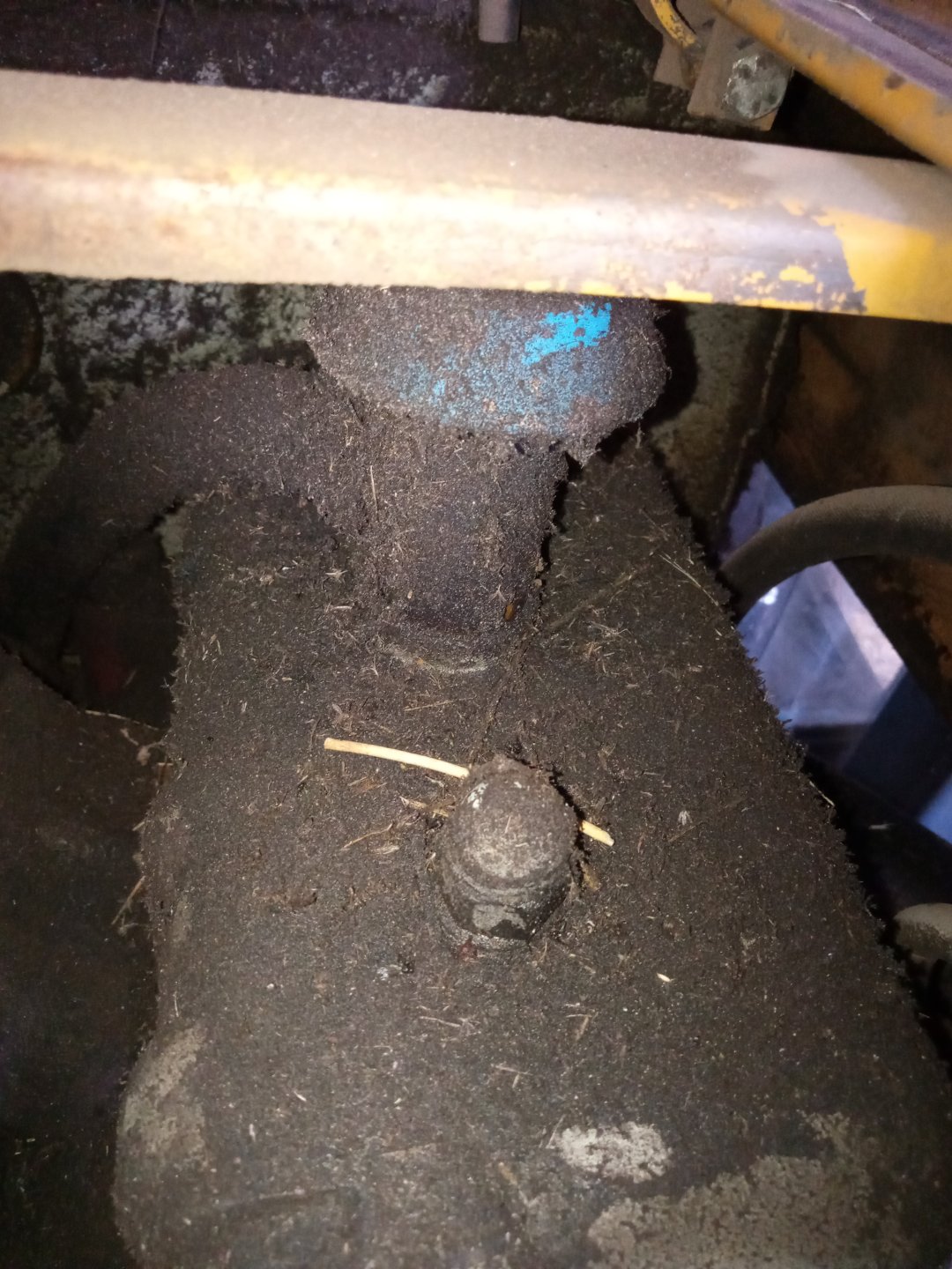

4 minuty temu, Chłoporobotnik napisał:
Moc ma. Oleju jakoś na bagnecie nie ubywa. Odpala w zasadzie bez większych zmian.
Wymień korek i po sprawie. A najlepiej to wstaw kolanko miedziane i wyprowadź wąż na dół. Trochę ta odmę powiekszysz i będzie luks. Później Ci fotkę zrobię tej maleńkiej modernizacji. Mechanik do tego nie potrzebny. Nie rób remontów, zanim się zepsuje
Edytowane przez Qwazi
Jak ma moc , ciśnienie,  i nie kopci, to takiego silnika się nie rusza. A jak on jeszcze nie remontowany to jest dużo prawdopodobne że dłużej pochodzi niż po remoncie na nowych częściach.
Uwaga możeta hejtować, że uświniony🤷...nie zdążyłem go umyć po odkrywaniu pryzmy...mea culpa
@Chłoporobotnik Piotrze coś takiego
Na zimnym wydaje mi się, że bardziej kopci. Pyka na 800 obrotów i biały dymek.
Biały to nie za bardzo. A jak się rozgrzeje?
Wtryski, pompa...też może dymić jak niesprawne.
Jak oleju zbyt wiele nie ubywa, to zostaw silnik w spokoju.
Co najwyżej można zawory sprawdzić. Na 100% dwa będą do regulacji. Na pierwszym cylindrze wydechowy a na drugim ssący. I nic więcej mu nie trzeba, jeśli na ciepłym nie dymi

44 minuty temu, Chłoporobotnik napisał:
Nie wymieniałem. Siatka na zatkaną nie wygląda. Choć na orki kupię nowy.
Wymiana korka nic nie da...zapewniam.
Trzydziestki, trochę wypracowane tak mają że plują olejem góra.
Wim...eligancko👌
Ano tak...
Zawory też.
Ano tak...
Zawory też.
Silnik bez remontu, motogodzin nikt nie wie ile. Od lutego 2020 nakręcone ciut ponad 200mth a wcześniej nie wiadomo.
