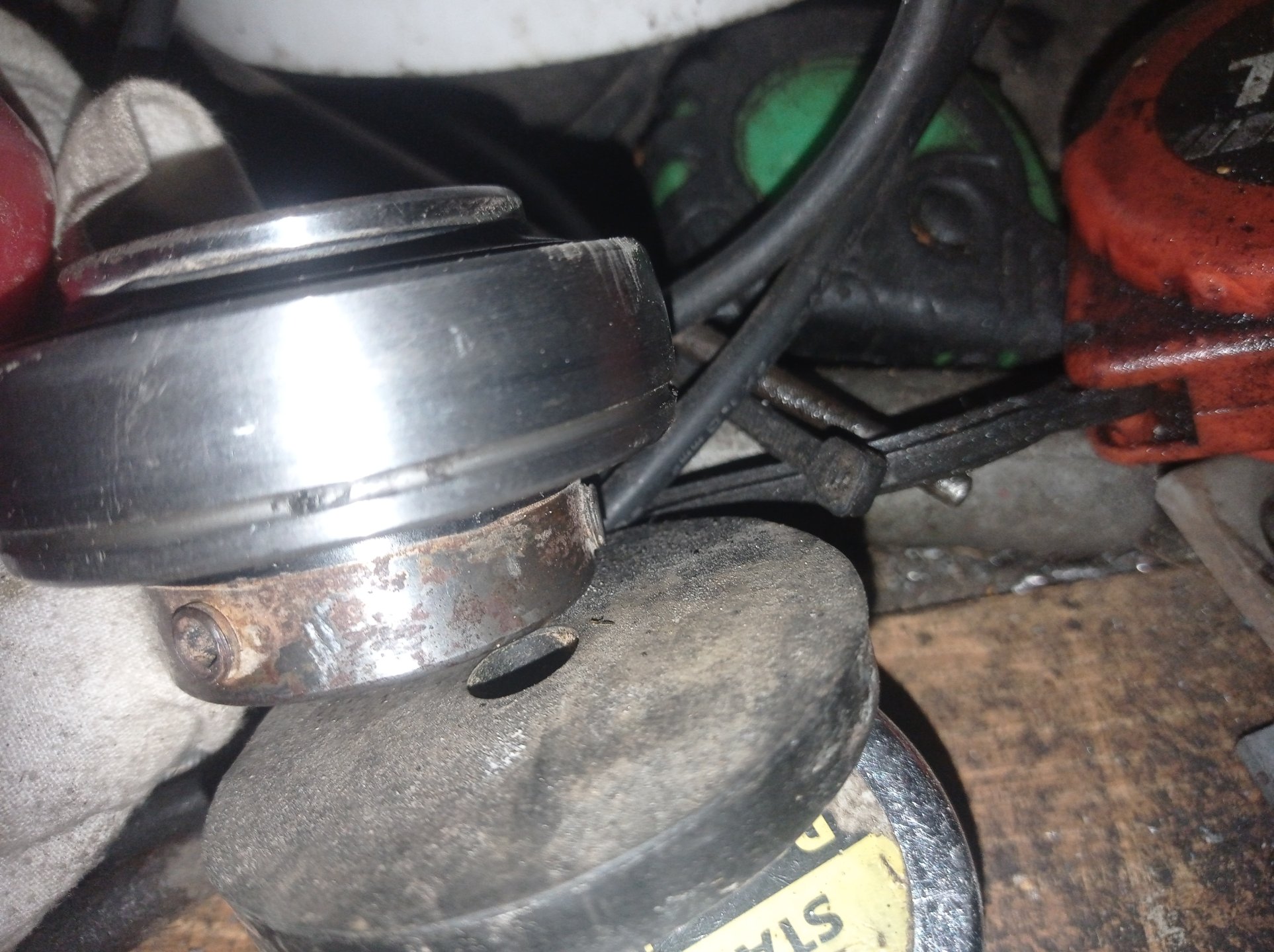

To co ja wymieniałem dwa lata temu nie było smarowalne.
Kupiłem z obudową do innego agregatu i przekładałem łożysko.
Nie miało otworów

Ale chodzi o budowę łożyska. Naładujesz tam co dziennie smaru do oporu, wkoncu wypchnie uszczelniacz i krótka droga do śmierci łożyska.
Zależy co za gówno wstawili, w moim nie da się naładować do oporu, dwa, góra trzy pompnięcia i smar wychodzi i niczego nie wypycha.

Nie ma potrzeby, moje nie miały, a że są takie co mają to też wiem.
Łożysko z obudową 18zł to czego się spodziewać?
 Tu się rozchodzi o jakość stali użytej.
Ściera się , robią się luzy, idzie piach i łożysko pa pa

moje są nie smarowane i nigdy ich nie smarowalem ....smarowanie obudowy nie ma sensu .

A co powiesz na to że w dużo bardziej renomowanej marce niż agromasz od 3 lat na łożyskach wałów nie montują kalamitek?
Odkąd przestali ludzie smarować łożyska co dziennie, nie ma problemów.
Nałożyc smaru do pełna w obudowę przy montażu i kilka tys ha 6 m maszyna wytrzyma.
Prawda 👍
Smarowałem w agromaszu i co rusz łożysko padło, tu chłopaki doradzili żeby nie smarować
Posłuchałem i od tamtej pory wszystko hula.
Łożyska krytez dziurkami na zewnętrznym pierścieniu, w obudowie syfek się zbiera, potem pompuje się to ze smarem w łożysko i są efekty.
