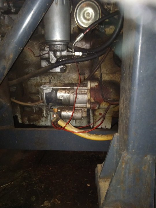

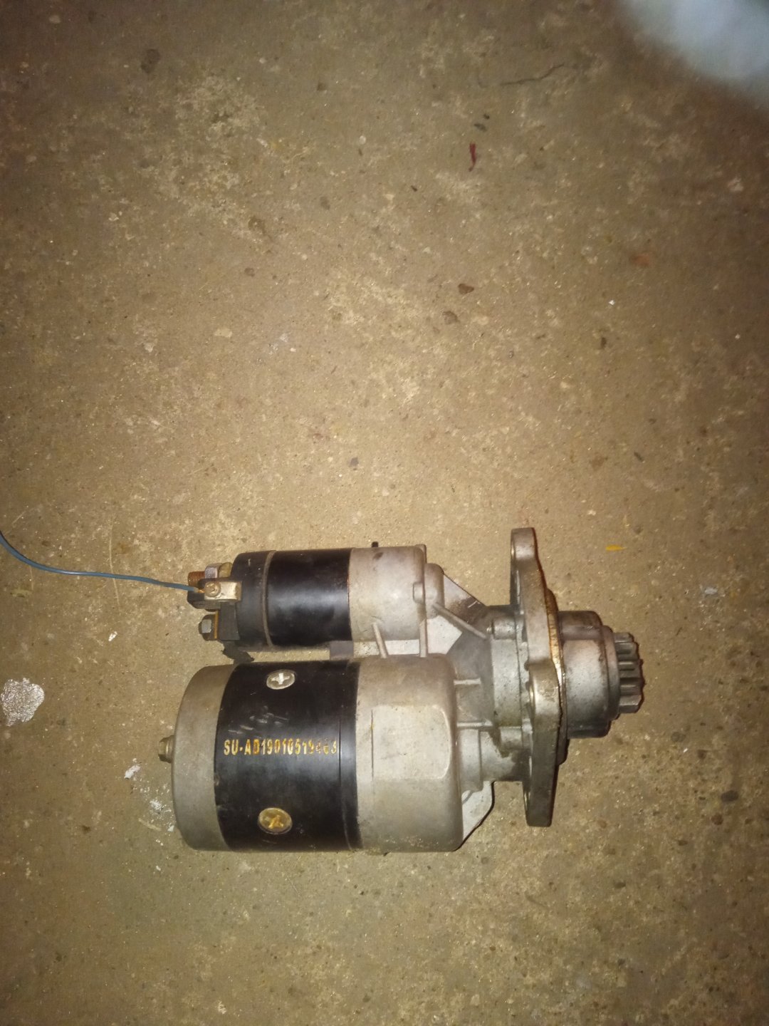

prądnica
Generalnie też powinna doładować, jeżeli jest dobra🤔. Rozrusznik standardowy R11 powinien sobie z tym radzić. Możliwe, że wina jest w prądnicy lub regulatorze napięcia. Przy wymianie rozrusznika na szybkoobrotowy lub planetarny wypadałoby zastąpić prądnice alternatorem i jednocześnie zamienić bieguny, bo w tym nietypowym montażu stosowanym fabrycznie w c330 te rozruszniki mogą nie być szczęśliwe
6 minut temu, Qwazi napisał:
Z tymi bym nie szalał👇
ma to niby lżej dzięki przekładni ale ze względu na konstrukcję delikatniejsze od oryginału R11 czy jak mu tam
no i wszystko na jedno kopyto i podziału na lepsze gorsze chyba ni ma
ten chyba lepszy konstrukcyjnie mi sie wydaje
ROZRUSZNIK-SZYBKOOBROTOWY-URSUS-C385-902

Przed chwilą, Karol6130 napisał:
Razu pewnego poszedł mi zębnik w zamach
Właśnie o tym mówię, że bym z nimi nie szalał. Poza tym niszczą koło zamachowe...
To jest cienizna. On leży sobie na falbanku, właściwie nie wiem po co. Pracował może z miesiąc. Jakby pobył drugi, pewnie musiałbym wymienić wieniec. Prawdziwy rozrusznik z przekładnią planetarną to ten drugi
