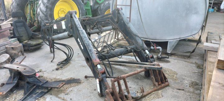

23 godziny temu, daron64 napisał:
Pany takie głupie w sumie pytanie (wiem, zadna nowość)
Mam sobie zaczep górny w casie. Znajomy miał tam zamiast sworzni mocujących 4sruby. No i jakos to mu chodziło, ale źle jest zdejmować/zakładać, bo nie idzie dokręcic tego itd - mniejsza z tym. W każdym bądź razie w oryginale są tam dwa sworznie. Na internetach jeden sworzeń kosztuje prawie 5stow..(nie szukałem czy są gdzies dużo tańsze). Czy są jakies przeciwskazania żeby założyć tam zwykle sworznie np takie jak w ogłoszeniu poniżej - przykład pierwszy z brzegu, który pasuje wymiarami)
