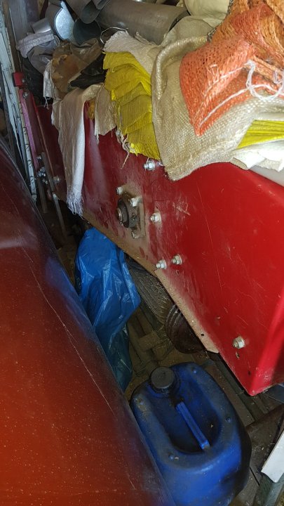

Dnia 10.08.2024 o 07:52, migacz napisał:
Nie wie ktoś gdzieś jednorzędowej kopaczki do ziemniaków najlepiej z taśmą za rozsądny pieniądz? Szukam czegoś takiego na ciasne kawałki bo 2 rzędowe trudne do zawracania a tak to by na podnośniku dojechał jak się chce. Mam tych ziemniaków z roku na rok na działce coraz więcej i tak myślę o mechanizacji.
Ona jest tak zabarykadowana że ciężko zrobić sensowne zdjęcie, ale ogólnie to nawet 1ha nie wykopała, ile dajesz jeśli jesteś zainteresowany? Nowa pewnie Ok 3,5 tyś
