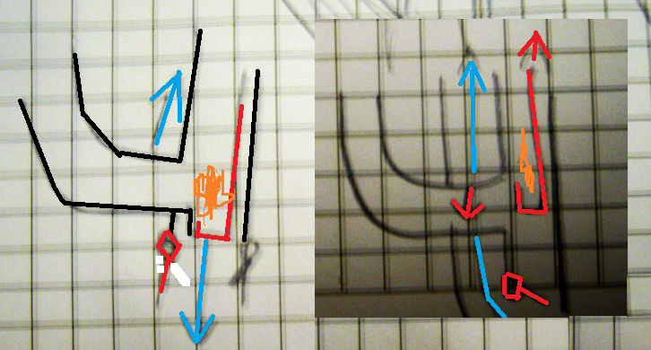

Ideał nie istnieje.Dlatego sam grzebałem i zrobiłem tak jak chciałem.Ok 23kW mam.
masz jakiś schemacik
Grawitacyjny czy z podajnikiem?
TO jakiś paradoks od paru lat szukam i sam kombinuję z różnymi rozwiązaniami ale robiłem na pelet wiadomo :-)
teraz to samobójstwo
a przeróbka własna na owies dużo nie trzeba..
Paraodoksalnie wiele osób takie robiło ale przez te normy dosłownie rok, dwa i by coś dali z 5 klasą i byłoby ekstra..
ale nie ma szans
także inne kraje kto będzie grzebał przy owsie
PROBLEM tez jest do kotłowni gdzie jest komin gazowy tam nie można dawać nadmuchu dużego lub w ogóle.. i robi sie podwójna lipa
moim zdaniem to powinno mniej wiecej coś takiego być w pracy..
Z podajnikiem.Ale podajnik jest na wózku.Kociol w zasadzie na wszytko co sobie wymyślę.

Czyli masz typowy dokładany podajnik na owies? czy tam ogólnie na zboże?
Edytowane przez Desperado
Nie ma tam nic typowego.To rynna ale inna niż te fabryczne.Do tego jest jeszcze kilka innych (bajerów) dzięki którym ustrojstwo żywi się wszystkim.Poza tym to skladanka kombajnu Anna,rozrzutnik obornika deszczowni Bauer,kuchenki gazowej i pompy oraz zbiornika przeponowego zasilającego oryginalnie 8smio cylindrowy motor w biogazowni.Oraz dmuchawa że zmienną geometrią łopatek.Tez z biogazowni.Reszta to już własną inwencja.
ale po co to wszystko
podajnik dajesz zwykły stary zawór grzybkowy 2 calowy odwrotnie, w środku są oringi metalowe oryginalne
dajesz w otwór w kształcie  "V" po lewej zwykłą dobraną spreżyne którą można dopasować do czego sie chce pelletu, ekogroszku i pewnie owsa
zależy jak ułozona sprężyna
NIE ma szans na zapchanie, resztę to napedu i juz masz zasyp
Dawałem wewnątrz pieca żeby było bezpiecznie samozapłon i te sprawy w ramach testów
docelowo miał być wewnątrz kominka żeliwnego i wszystko działało dobrze napęd bez zadnego wiercenia kominka
tak ustawiony na giętkim połączeniu z nierdzewki wzocnionym przed przegrzaniem przez popielnik
Do tego grawitacyjny był zasyp do pelletu, żadnych dmuchaw
Dalej w kolanku palniku wewnątrz  rura z trójnika z gwintami aby dobierać złączki, leciał ten pellet
rura coś koło cal i 1/2 już nie pamietam nie mogła być za duża bo żeby samo ciągnęło powietrze po nagrzaniu i dawało radę
wszystko wewnątrz trójnika z kolankiem do rur spalinowych stalinowych coś koło 15 cm średnicy
Wszystko działało dawalo płomień na jakieś 20 cm
ALE.. nie sposób dobrać materiałów na pellet
- szybko się grzał
- pellet nie zapiekał  jak ryż na patelni
- potem niedopalał i cyk samozapłon
jak działa wyłacznie na grawitacyjnym
problem matierałów zwykła stal smażyła pellet, zły obieg temeperatury brak chłodzenia pelletu wyżej i grzania tylko paleniska
u Ciebie dmuchawa to robi
mój działac mógł nawet obok gazówki bo wszystko wewnątrz co z ogniem nawet przy samozapłonie (w fazie testów oczywiście)
ale lepiej tego nie robić..
żadnych dmuchaw przy gazowym kominie..
Owies tez by dał radę
Problem ustawienia grawitacyjnie samego zasypu na końcu i przy spalaniu
oraz dobrych materiałów, jakichś teflonów czy czegoś
Głowna wada w ogóle takich konstrukcji jest jak ze smażeniem ryżu
wiesz jak to robią? w locie smaża, nie może stykac się przy grzaniu z patelnią bo zawsze się zgrzeje
dlatego nim podrzucaja odpowiedniu
Pewnie masz zmasowane czyszczenie itd
W sumie niewiele zostało do kończenia tego
i problem dużego spalania 2 kg na godzine min pelletu trochę dużo
a jak u Ciebie ze spalaniem

podajnik to łatwizna
PROBLEM to sama rynna do spalania czy palnik
najlepiej grawitacyjny
ale powoduje ograniczenie miejsca na rowiązania przy braku materiałów to lipa może być
