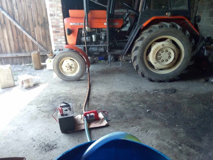

19 godzin temu, rolnik8712 napisał:
Coś podobnego mam, jednak chciałbym coś na pistolecie ;)
wiesz z pistoletem żeby sam odbijał to musisz mieć odprowadzony przelew, że jak pistolet odbije to nie zjara pompki tylko pompuje ponownie do zbiornika (to nie jest tak że pompka sama się wyłącza). to nie takie proste. a ta pompka co kolega wrzucił (sam ją mam awaryjnie) po prostu jest tania i prosta.
tak i nie, teoretycznie nie powinien on spalić pompki pod warunkiem że nie będzie ona długo chodzić, tzn napełniasz bak i od razu wyłączysz. jeśli zostawisz pistolet do odbicia i za 5 min wrócisz wyłączyć  to faktycznie pompki nie będzie
i pewnie zasilanie sieciowe na 230V ? coś z allegro trzeba brać i tyle , pytaj tych co swoimi duzo przewalili np @yacenty @Genius9872
polecałbym omnigene ale ta firma  same pompy ma z silnikami bez kompletów węży czy gnatów i liczników
