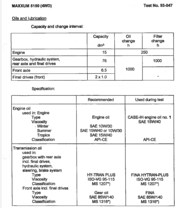

Wszystkie te lepsze oleje są drogie, ja kupuję akcele bo mobil czy shell czy jeszcze inne o takich samych parametrach kosztują bardzo podobnie, taniej tylko jakiś Orlen Platinum utto ale wcale nie dużo...
Chodzi o to że stou jest do użytku ogólnego w przekładniach, hamulcach, silnikach hydraulicznych itd. wszędzie tam gdzie jeden olej obsługuje  całą hydraulikę. Hy-tran to po prostu w latach 90 tych olej fabryczny i używany przez  serwis, używam stou i jest ok.
Hy tran jest stosowany i zalecany do dziś i jest olejem  określanym jako UTTO. i zły nie jest, Jak ktoś ma olej z JD  czyli Hy Gard  czy też  pospolity zamiennik  Spirax to  wszystko i tak będzie poprawnie działać.
On był i jest dostępny, gorzej z jego zamiennikiem Spirax txm, zastąpił go ponoć Spirax txme  nieco ulepszony skład i zupełnie  inna cena.
