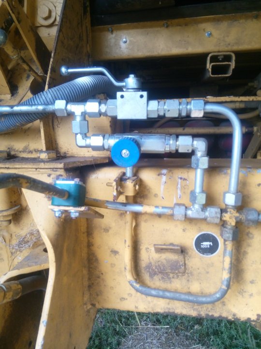

Panowie takie pytanie jak ograniczyć elektrozawór w rozdzielaczu. Czy zamiast przekaźnika można coś zamontować co będzie ograniczać włączanie cewki zaworu?
Wytłumacz co chcesz osiągnąć i w jakiej maszynie. Jakim elektrozaworem chcesz sterować. Żeby czymś sterować proporcjonalnie, trzeba znać jego parametry fizyczne, czasy pracy.
Chodzi o rozdzielacz hydrauliczny w kombajnie Bizon Sampo 2020. Chodzi o to że strasznie szybko opuszcza heder jak się wciśnie przycisk to bach i heder na ziemi (nie ma w nich sprężyny na siłowniku i nie ma jak wstawić). Właśnie to co wysłałem w linku jest włożone w tym kombajnie tylko nic nie daje jak kręcę pokrętłem i dlatego pytam o co w tym chodzi
Panowie tam nie da się dławika wstawić bo na jednym przewodzie podnosi i opuszcza. Żeby tak nie było to dławiki zdałyby egzamin a tak jedynie elektrozaworami żeby wolniej się otwierał jeśli takie coś jest
Według katalogu tam jest dławik ale może ktoś bawił się i go na odwrót założył. Bo do góry ciężko i na obrotach a do dołu to aby tylko dotknąć przycisk
