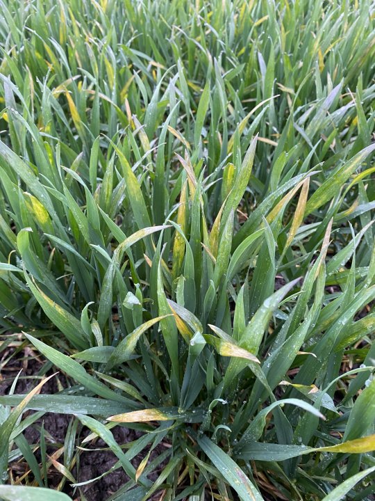

Witam panowie 30 marca wykonany zabieg t1 na pszenice po rzepaku odmiana RGT RITTER plus skracanie- skracanie medax Max 0.4kg i stabilan 0.6 litra. Pszenica była piękna, dziś jadę na pole zobaczyć i na polu żółto żółte końcówki liści, 3 doby po zabiegu lub 4 już nie pamietam przez 3 noce były przymrozki, dodam tez ze jęczmień Galileo i dakoota był robiony tego samego dnia t1 i skracanie 0.5kg medaxa solo i jest czysty zielony piękny. Czy ktoś ma jakieś pomysły ? Kolega podpowiedział mi ze to od nadmiaru wody a to prawda cały czas u mnie pada i pada w polu mokro ze szok wypowiedzcie się swoimi spostrzezeniami dzięki wielkie
wstawiam foto dla poglądu
a mi to na grzyba wygląda, miałem juz u siebie w pszenicy że kilka dni po pryskaniu T2 robiłem poprawkę bo zaczęła żółknąć, pszenżyto pryskane w tym samym czasie i tym samym środkiem było ok, opryskałem innym środkiem i pomogło, tu dodatkowo mogło zaszkodzić skracanie i przymrozki,
gdyby to było od nadmiaru wody to by całe liście/rośliny były jasnozielone albo żółte (w skrajnych przypadkach), a tu wyraźnie uszkadzane są końcówki liści, na innych widoczne plamy
za bardzo się przejmujesz, jak są przymrozki a Ty nie podasz ze pryskasz dzień przed albo dzień po a chcesz mieć ideał... to się bujaj .. niestety jesteś jak nick wolekk czyli nadgorliwy...

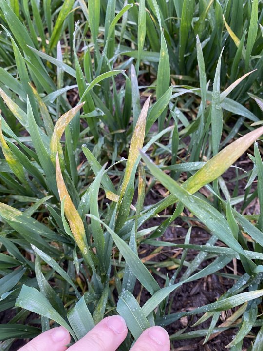

U mnie byla ladna zielona i po t1+r1. Warunki do zabiegow byly bardzo fajne. Robilem to w czwartek dzis ide na pole gorne, nowe liscie ladne zielone ale te najstarsze przy ziemi cale pomaranczowe... Czy te dolne byly juz zaatakowane grzybem i zabieg t1 tylko to przyspieszyl i pokazal efekt grzyba? Jezeli gorne/nowe liscie sa ladne zielone to chyba wszystko ok?

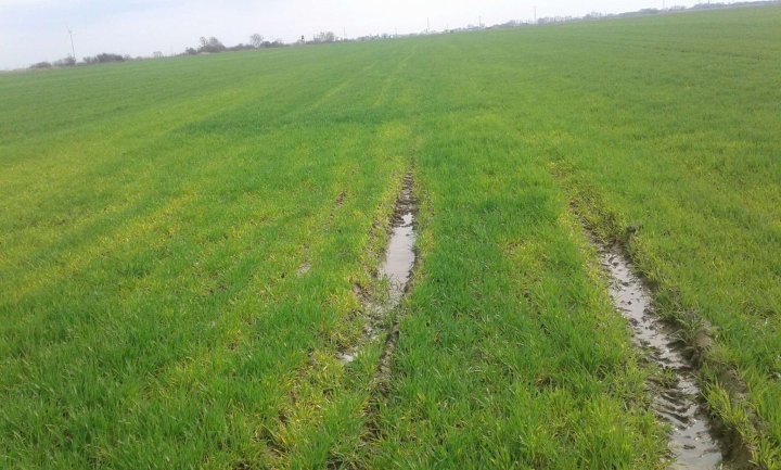

Pomiędzy ścieżkami mam widoczne ślady gdzie słabo doleciał azot (mocznik bardzo drobny) i po zabiegu R1+T1 widać pasma mniejszej i żółtej pszenicy, czy w tym przypadku mogę podbudować to mocznikiem dolistnie w stężeniu 20%, czy jeszcze mogę bardziej tym podpalić liście ?
