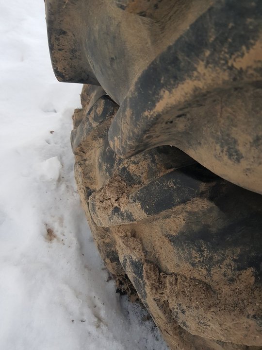

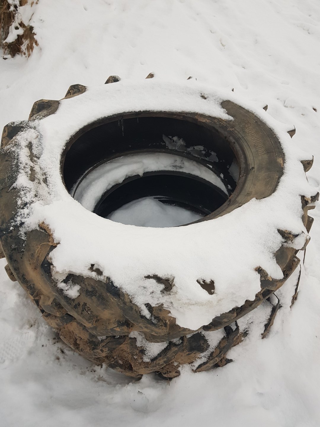

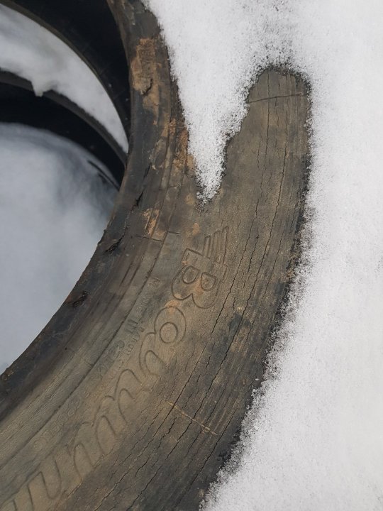

Witam, trafiła mi się fajna okazja na opony do c360 za 250zl sztuka, są to opony czeskiej firmy barum, i już miałem je brać, ale się wstrzymalem bo znajomy który pracował 12 lat w agromie mówi mi że to raczej są nalewane, i stąd moje pytanie czy firma barum produkowała oryginalne opony do c360 14.9 r28

Opony w tym rozmiarze  montowano do Zetora 5211.

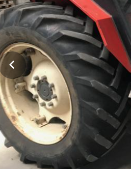

Fotki nie są szczegółowe > a tak wygląda opona Barum ,jest dosyć charakterystyczna..Porównaj.

Produkowała takie opony, ale niekoniecznie do tak wspaniałego ciągnika jakim jest Ursus C-360   :P
Ale już duża seria wychodziła z fabryki na oponach Barum.

Gdzie pracowal 12 lat, w stronie??
A jak nalewane to niby co?
I nie.. Barum nie produkowal oryginalych opon dla Ursusa xd
Tak wybrzydzasz za 250pln bys chcial radialne Michelliny nowe? Daj mi namiar, ja je kupie.

Chodzi mi o to, czy owa firma produkowała opony w tym rozmiarze, czy zajmowała się tylko nalewaniem takich opon, mieszkam w górach, więc wolę mieć normalne opony A nie jakieś cudowane, żeby przyczepność była dobra. Jak się okaże że nalewane, to kupię normalne nowe

jakie nalewki, to Barumki z początku lat 2000
jak nie chcesz i jest to w okolicy Lublina to daj namiary, bo jak dla mnie jedne z lepszych opon diagonalnych dostępnych w latach 90
okolice bieszczad

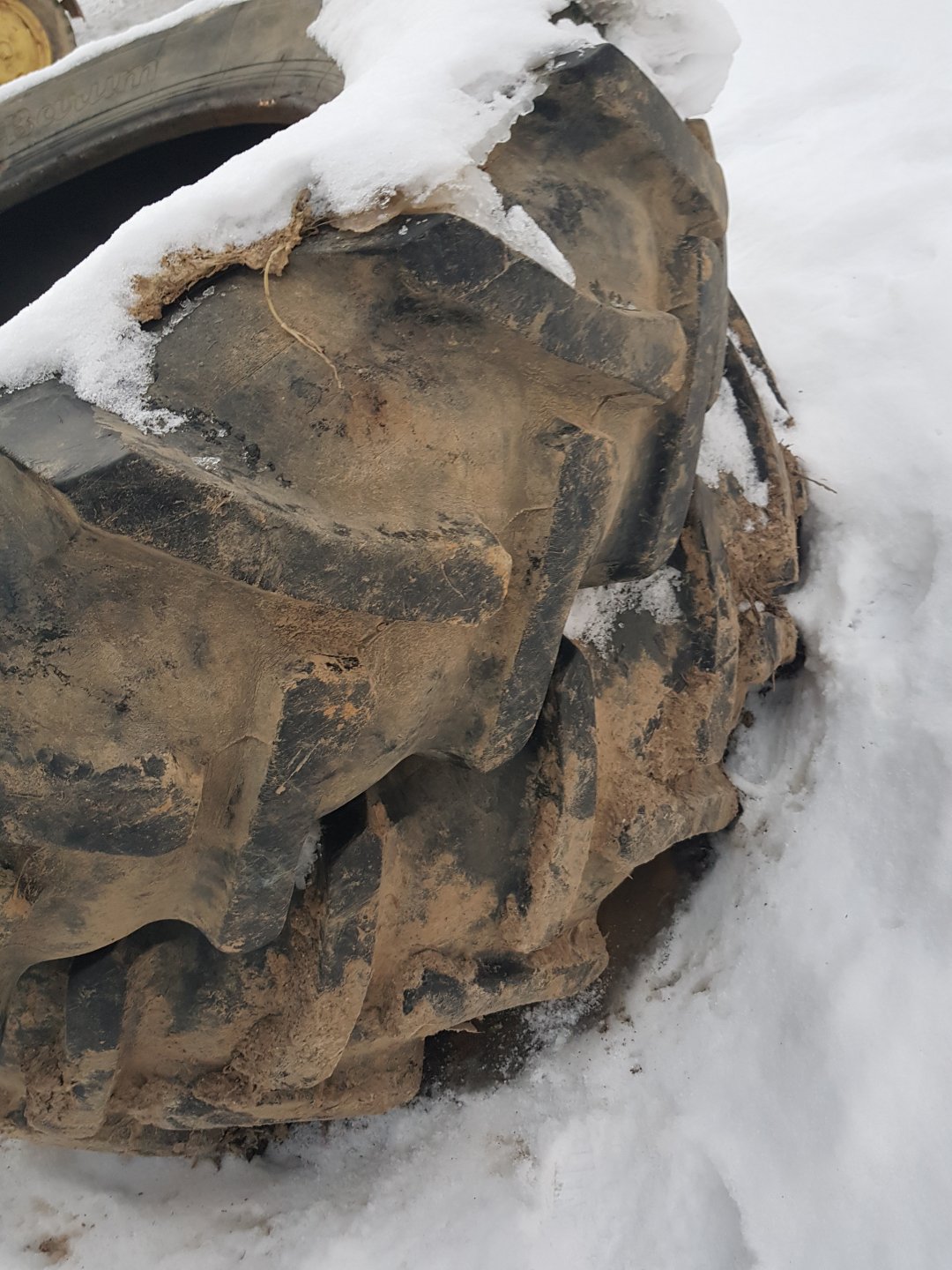

Tez mam takie barumski spekane i chodza i chodza jzu 15 lat :D
23 godziny temu, slonju77 napisał:
Powiększcie sobie te zdjęcia i zobaczcie jakie są spękane na bokach , może być tak że po napompowaniu pójdą na śmietnik
spękania zewnętrznej warstwy to norma w tych oponach, na foto może bardzo nie widać, guma początek lat 90 i myślę że zetrze kostkę do końca, bo jak na razie bez jakichkolwiek problemów
