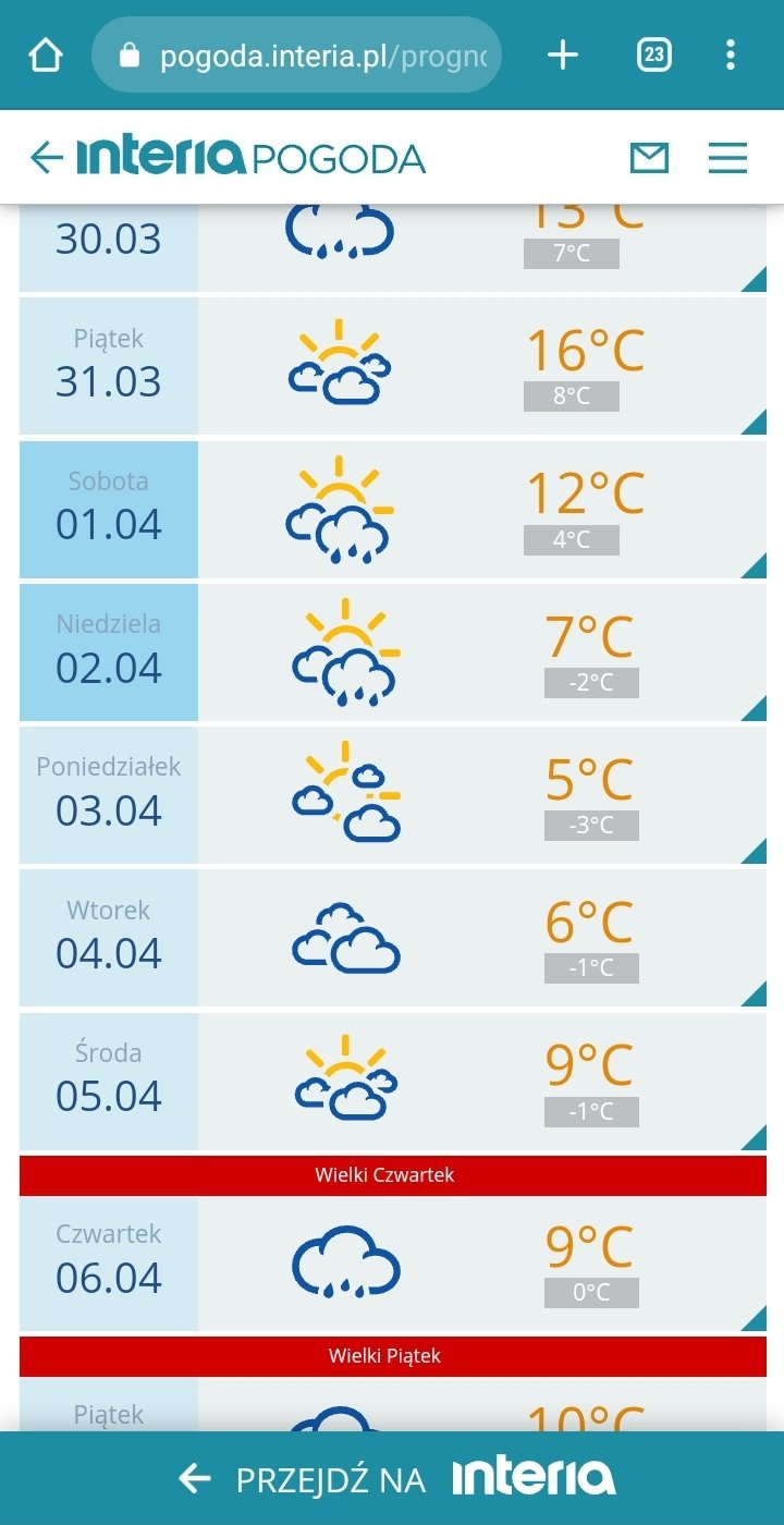

Jeśli się pogoda nie zmieni to rewelacja w piatek. 16 w dzień i 5w nocy. Deszcz wieczorem. Sobota i niedziela też na plusie dopiero w nocy możliwe przymrozki. Wleci toprex siarczan i bor. Robal i dr green po świetach Ile dajecia siarczanu?
To nie będzie u ciebie padało , twierdzisz że 3 dni pogody starczą , później mrozy
Powyżej 10 stopni to jest czwartek i piątek , ale opady , od poniedziałku mrozy do -5, w takich warunkach to lepiej leżeć niż pryskać
