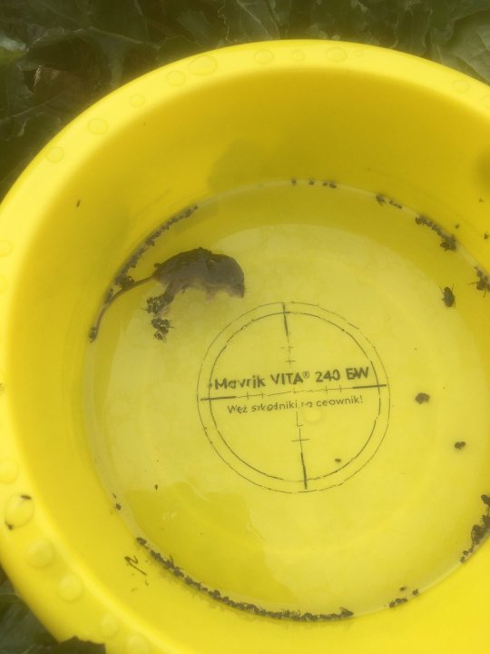

Ten Sivanto Energy co tak polecacie i tak wychodzi strasznie drogo choćby porównać do Inazumy. To już nie lepiej dać teraz Inazume, a na płatek mospilan czy nawet drugi raz inazume ?
W niedziele po południu było fest, wczoraj padało, dziś rzepak mokry. Chyba, że kontaktem pojechać, bo to nie przeszkadza jak rośliny mokre? Ktoś doradzi?
