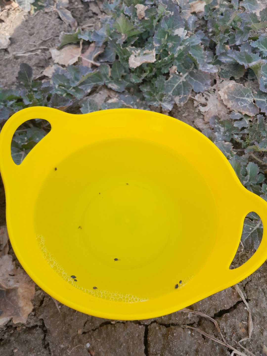

Jeśli w żółtym naczyniu wczoraj i dzisiaj jest po ponad 100 chowacze (poważnie, wczoraj wysłałem foto) to myślisz, że nie złożą jaj do środy? Czy lecieć chociaż z pyretroidem, bo to akurat mam tylko
Mi się wydaje że wytrzyma do środy, ale entomologiem nie jestem i szczerze mówiąc nie wiem po ilu dokładnie dniach jest złożenie jaj. Z jaj wylęg jest po 11-20 dniach
