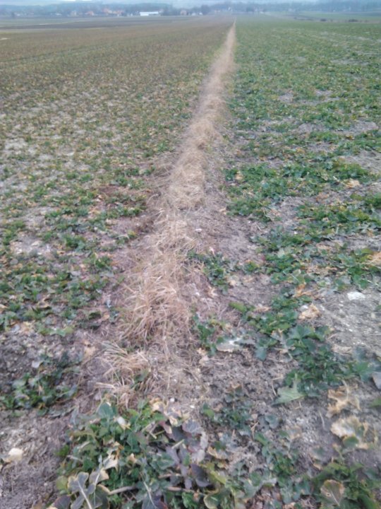

A co ma wspólnego wcześniejszy siew mocznika , z temp. Minus 15 st. ? Ja tu wysiałem jakiś czas temu mocznik całe 150 kg N/ ha , i nie patrzyłem na to że mogą być mrozy , efekt taki jak na zdjęciu po prawej mój , a po lewej sąsiada , gdzie kizeryt i azot poszedł 8 marca . Fakt że u mnie całą zimę trzymał kolor bardziej niż u sąsiada , ale mimo wszystko , u mnie teraz widać że rzepak ruszył , jak się wejdzie w pole to pachnie rzepakiem bardzo , a to oznacza że przyrosty idą już na całego , i soki krążą po roślinie

42 minuty temu, miwigos napisał:
Tak na glinie wiosna bezorkowo wywalisz kluski , nie przejdzie to, a po buraku to już tragedia
Zawsze to lepiej niż plugiem kluski.
Nie chcesz mieć klusek to zrób tak, w sumie to prawidłowo będzie - uprawa na głęboko + wysiew poplonu, zostawiasz tak do wiosny, albo likwidujesz/mieszasz czymś poplon i na wiosnę płytka uprawa na głębokość siewu to klusek nie będzie.
Bo tak naprawdę ważna temperatura gleby. 3 marca posiałem mocznik, wczoraj mierzyłem glebę na 10cm to ma 3 stopnie Celsjusza wiec nitryfikacja mocznika juz idzie, a bedzie tylko cieplej, a jak cieplej to szybciej bedzie dostępny.
Edytowane przez przemek28_28
Rzuciłem w styczniu na jednym polu z rzepakiem, ręką trochę saletry w rogu pola bo jesienią stała tam woda i rzepak lichy był. Teraz jest całkowicie zielony, podczas gdy na reszcie pola przeważa jeszcze fiolet (saletra podana tydzień temu 300 kg/ha)
