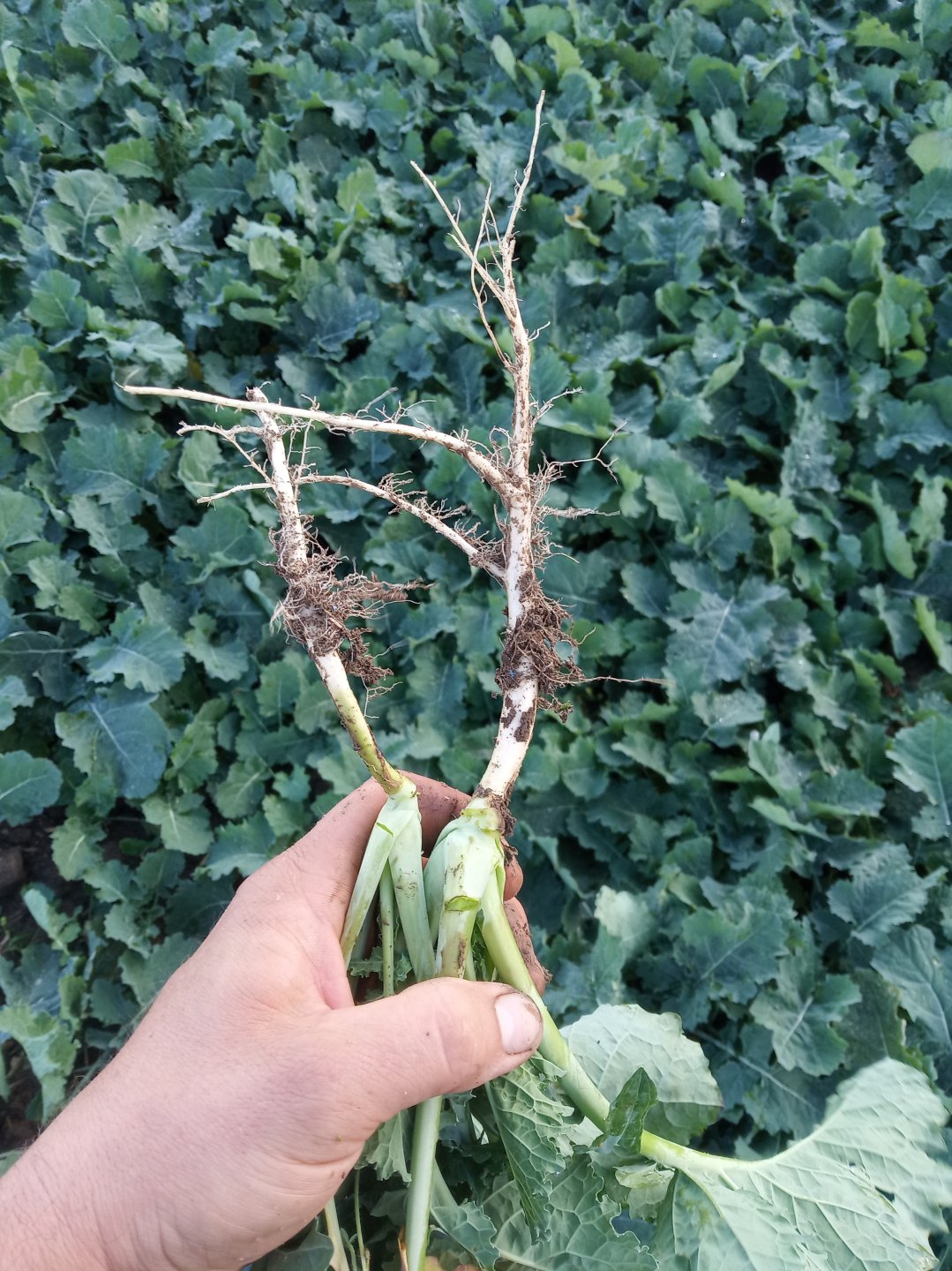

20 godzin temu, XTRO napisał:
u mnie w 90% roślin w korzeniu siedzi teraz śmietka i właśnie się taki robi
Od śmietki mam korzenie wolne
Pierwszy raz od paru lat udało się upilnować
Nawet przy korzeniach z mocnym uszkodzeniem śmietki nie było aż takiego problemu
A dawki azotu tak jak wspominam podobne co roku
