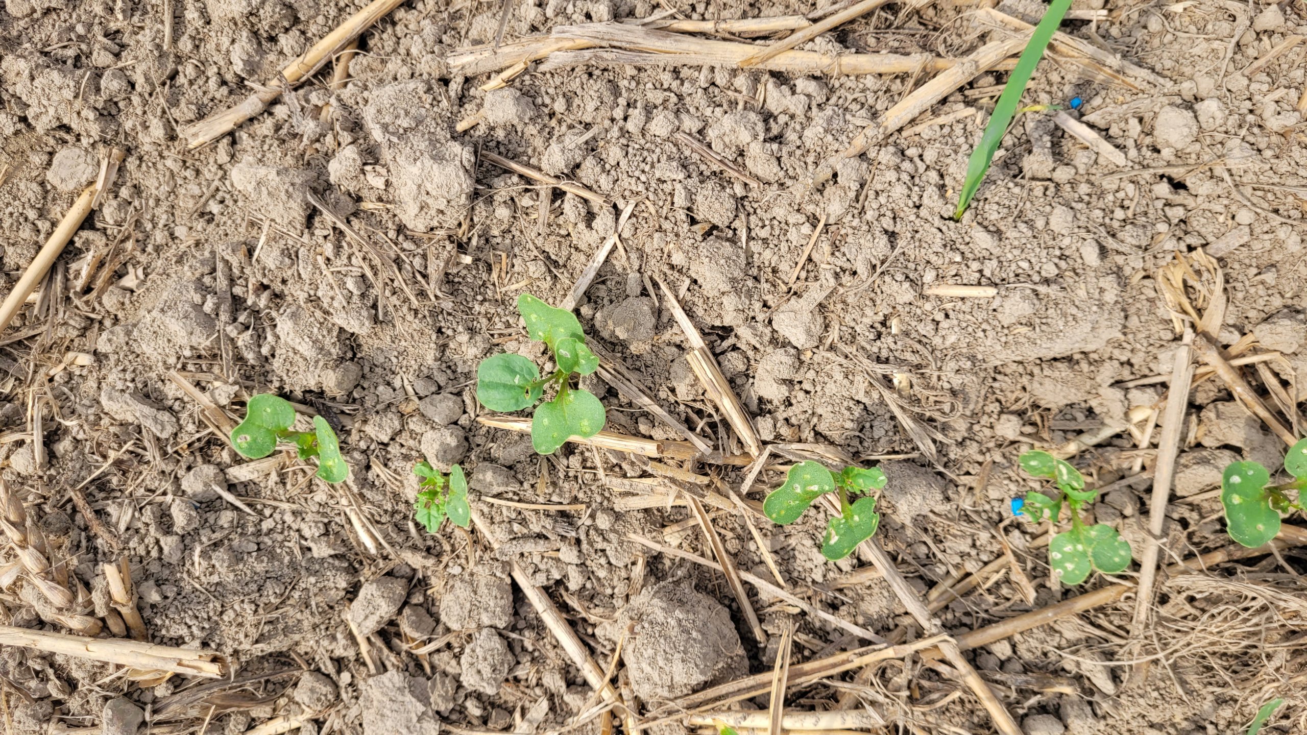

Sporo osób pisało o stosowaniu graminicydu w zmniejszonej dawce w fazie liścieni. Nie zauważyliście jakiś niepokojących objawów na rzepaku ? Pytam bo pasowałoby dzisiaj jechać razem ze środkiem na robaczki ale wschody nierówne - większość roślin ma już pełne dwa liście, część ma liścienie a i pewnie jeszcze coś wyjdzie. Po siewie wyszło jakieś 37 roślin/m2 oczywiście mieszańca.
nie

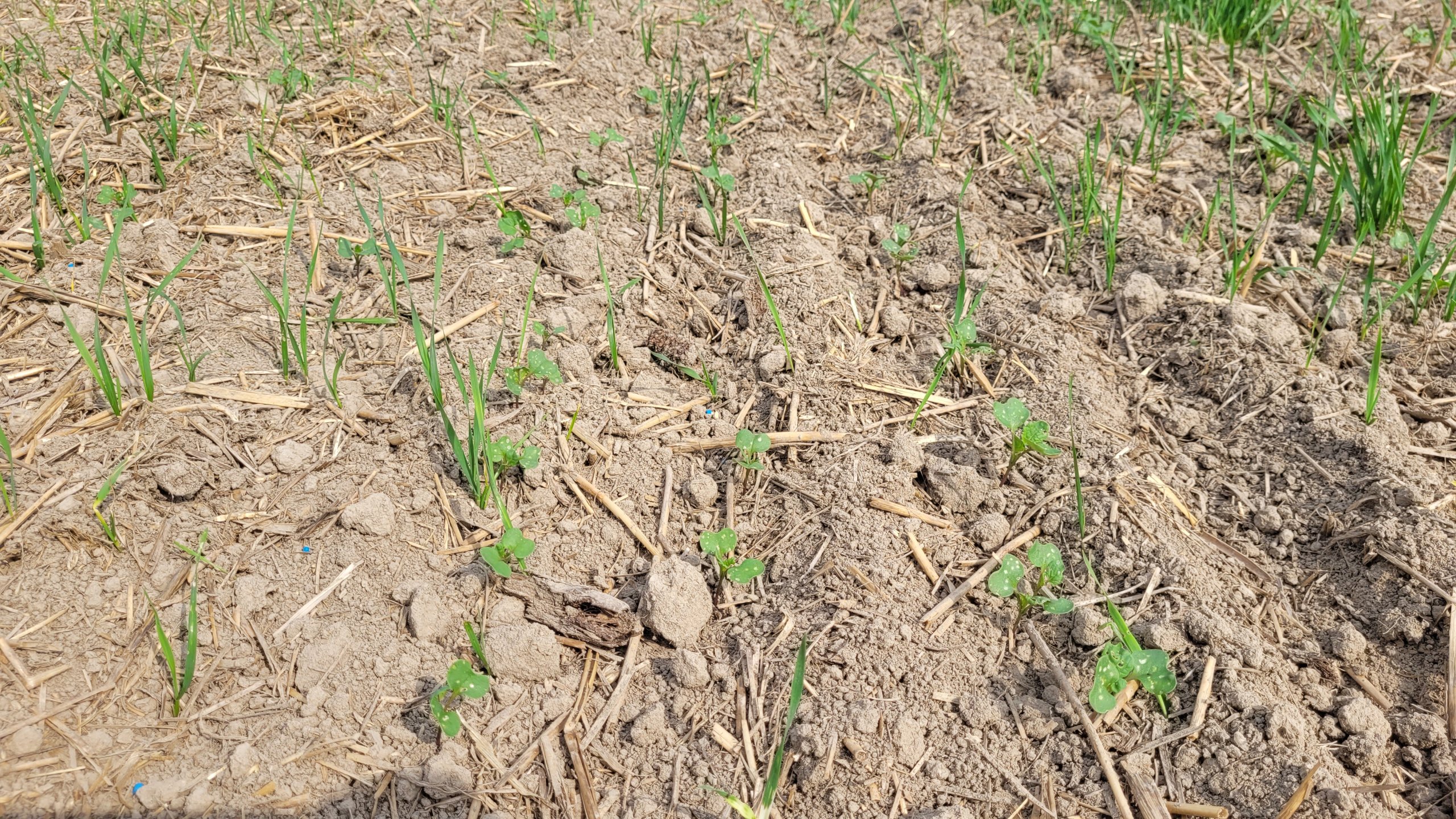

Czy navigator i metazachlor mocno uszkodzi małe rośliny? Musiałem dosiewać i tam rzepak dopiero wychodzi, a jest taki mix 3/4liści i i ten co dopiero wychodzi :/ A chwasty zasuwają niesamowicie

18 minut temu, 16HDR008 napisał:
Coś kojarzyłem że pryskałeś na liścienie. Dla potwierdzenie "nie" oznacza że nie było żadnych problemów po zastosowaniu? środek Labrador Extra 50 0,5 l/ha.
Dla potwierdzenia było ok, tez dawałem 0.5l Labradora, a po 10 dniach kolejne 0.5l
W ubiegłym roku tak pryskałem, że część było w fazie 1 liścia a część 3. Generalnie taka mieszanina 0,25l navigatora i 1,2 l metazanexu mocno przytrzymała te co były w fazie 1 liścia, a na piasku to wykosiło i chwasty i rzepak. W fazie liścieni to pewnie nic nie zostanie. Proponowałbym zaczekać przynajmniej do 1 liścia takiego ok 3 cm średnicy.
