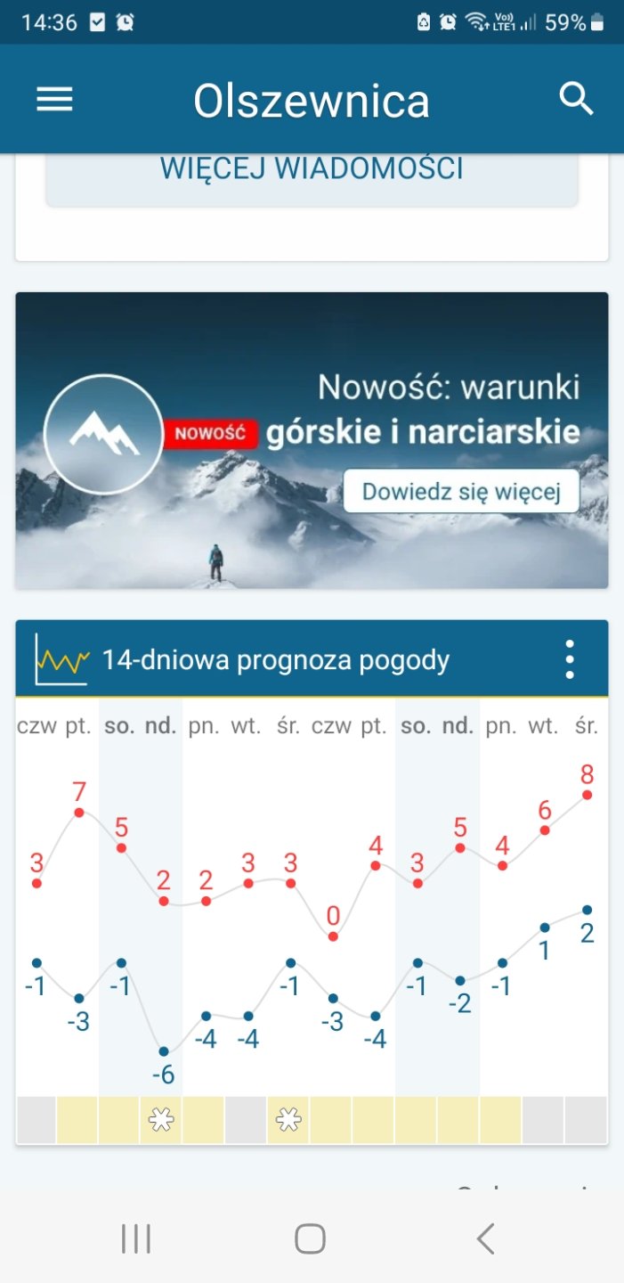

Zmieni się jeszcze Michał, będzie cieplej. Ale widzę że na opady też szału nie ma. Francja ponoć susza zimowa i idzie tragedia jak nie będzie deszczu.
W mojej okolicy niektórzy już zasilają saletrą rzepaki.

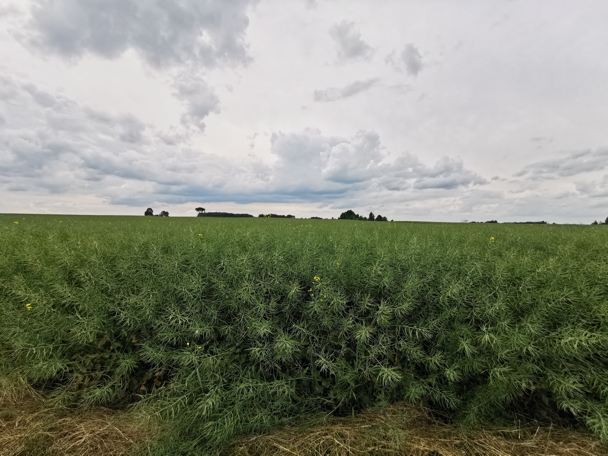

Tam większe gosp się nawet nie rwa z azotem, niektórzy tam sieja. Ogólnie się nauczyłem ze bezsens ryc koleiny, później problem pryskać i kosić, a mam średnia belkę 27m także odstępy nie małe między ścieżkami.
2021 rok miałem późniejsza dostawę jednej z cystern rsm, 11 kwiecień dokładnie, rsm lany 12 kwiecień 500l, część działki dostało w marcu.
To ta część lana 12 kwietnia
Reguły chyba niema 😃

Jak rozlałęś i napadało to OK , ale jakby miesiąc nie padało to by była lipa, ja mam wszystko wysiane  na rzepak
Dlatego mówię ze niema reguły.
