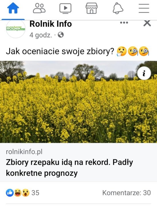

A tu kolejne rekordy już przewidują 🙆‍♂️
