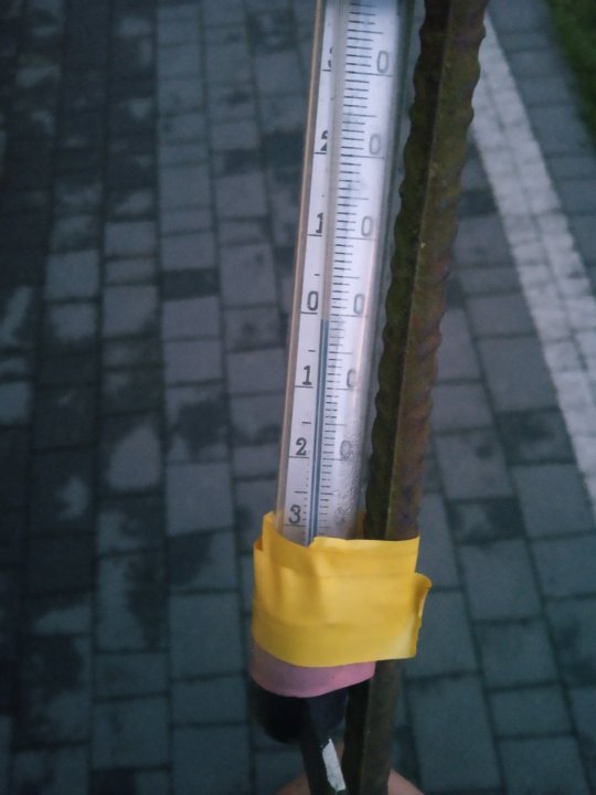

Na noc nadają plus 4 stopnie. Pasowałoby już pryskać na opadanie. Dziś w nocy spadło gdzieś do 2.
U mnie na górce przy domu o 5 rano było -0.5. Jak schodziłem do samochodu na dół to już było-2.5 a przy rzece to pewnie jeszcze więcej. Groch cały oszroniony. Rzepak już swoje dostał przez wczesniejszcze przymrozki. Sporo nie rozkwitniętych kwiatostanów.  Pasowało by wjechać na platek ale najbliższe porgonozy na wjechanie to około soboty dopiero. Rzepak SY Ilona siany materiałem C3
