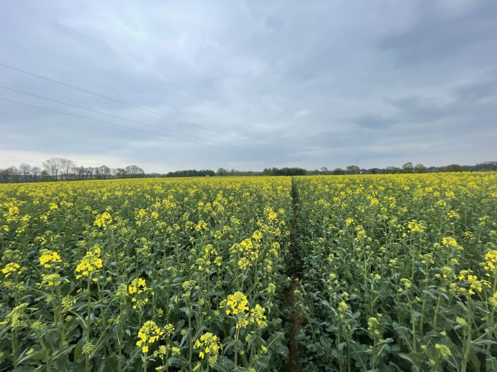

Ja mam LG Anniston i ES Barocco
Narazie obie wygladaja perfekcyjnie, działki rzepaku nie widzialy odkąd siegam pamiecia w zeszlym roku mialem te same odmiany Anninston o jakies 400 kg przebil barocco z 4ha sprzedane dokladnie 16.2
