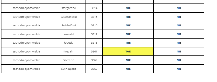

43 minuty temu, Tomek90 napisał:
to ściema.
codziennie oglądam strony imgw - nie było jeszcze 5 dni pod rząd z temperaturą powyżej 3st dla Dolnego Śląska.
Może ktoś sobie pomalował tabelki w paincie
U nas wczoraj, średnia temperatura ponoć była poniżej 3 oC mimo że w dzień dobijało do 9 oC i teraz trzeba znów czekać 5 dni żeby teoretycznie móc wyjechać z azotem? Dobrze że przynajmniej od pierwszego marca można już nie patrzeć na te śmieszną ustawę bo wtedy z azotem byśmy w kwietniu ruszali...
  • Root Admin
5 dni pod rząd musi być powyżej 3stopni dla danego powiatu i to ogłasza imgw. Nawet prywatna stacja nie pomoze

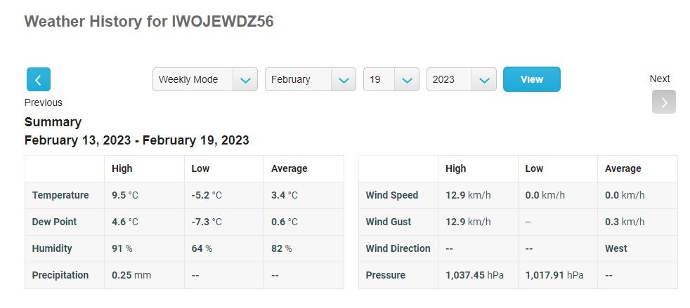

u mnie 4 dni było +3 a czwartego dnia przyszło zimno i było tylko 1.2 srednia dobowa i od nowa trzeba liczyc 5 dni
a średnia dobowa dla tego tygodnia to 3.2, ale zgodnie z prawem jechać nie mogę

U mnie tak samo, 4 dni ciepła i piąty popsuł wszystko przymrozkiem rano (w dzień i tak było 8-9 stopni). W prognozach po 8, 9 stopni w dzień, ale znowu jakieś przymrozki rano i odliczanie od nowa... raczej i tak do marca poczekamy, a osobiście uważam, że przy 6-10 stopniach przez większość dni nie zastanawiałbym się wcale, gdyby można było. Tym bardziej, że nie daje wysokich pierwszych dawek. W teorii uchwała jest okej, pogoda faktycznie powinna decydować, a nie sztywny termin. Pozdrawiam

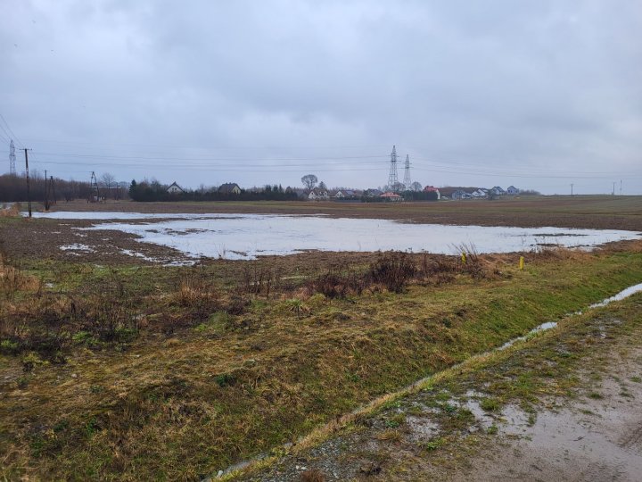

u nas jak siałem kizeryt tydzień temu to ani jednej kałuży nie było na polu
