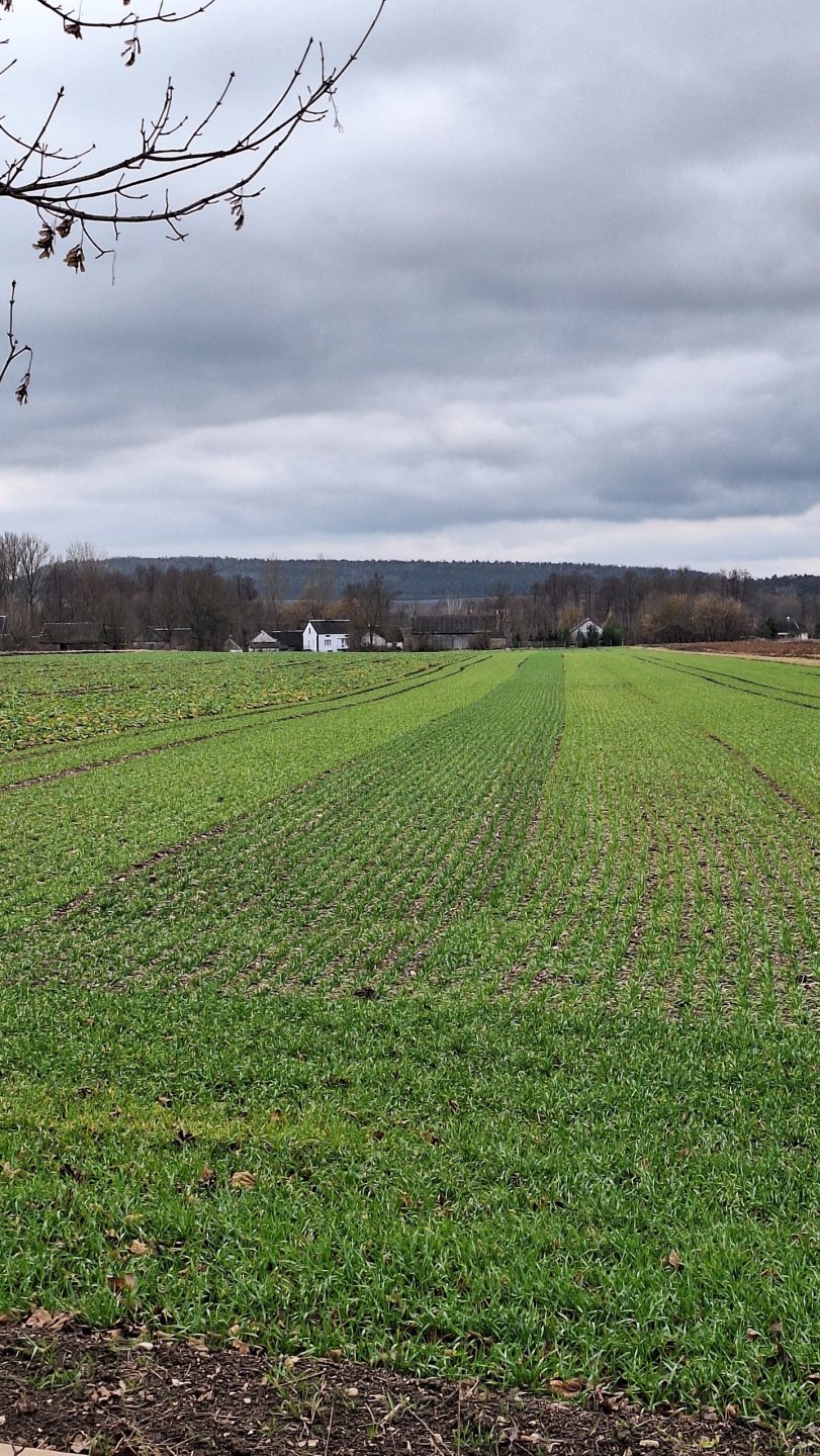

Kolor w pszenicy robi genetyka odmiany niż to że jedna dostała więcej nawozu a druga mniej . Na jeden przejazd brakło jednej odmiany i poszła inna , norma siewu ta sama
