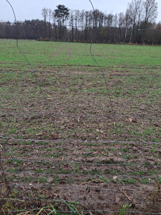

3 godziny temu, Agrest napisał(a):
Grodzisz pola od zwierzyny?
Niektóre tak, a właściwie dwie koło lasu mamy ogrodzone. Jedna 5, druga 6 ha. Sarny jelenie, dziki szkoda słow normalnie. Jeden rok spokoju było z dzikiem a teraz już z powrotem poryte...
I zatrzymała je ta siatka?
Dzik idzie jak przecinak, ryjem.podniesie i do przodu, łoś znowu jak taran zwija siatkę ze słupami

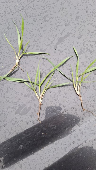

mysza103 napisał:
U mnie póki co,  to ta z końca września wyglada tak. 3 przypadkowe rosliny wyrwane jedna po drugiej
Super wejdzie w zimę, moja siana 25.09 to pierwsze rozkrzewienie wychodzi🤷 trzeba będzie saletra gonić na wiosnę
Zapracowany napisał:
Napewno ograniczy w pewnym stopniu, drut kolczasty dołem pomaga a łosi jeszcze nie ma ale słyszałem o planach osiedlenia żubra!
żubry? współczuję...
To Cię uszczęśliwią.
O drucie kolczastym to przemilcz  temat😜
A jaka przyczyna że od 25 września dopiero zaczyna się krzewić ? U mnie siana była głębiej , pewnie coś 4-5 cm a miejscami jest może i 6 cm , bo inaczej to by miała co najmniej po 1 rozkrzewieniu więcej , choć nie jestem zwolennikiem jak tu co poniektórzy że się cieszą że pszenica ma po 6 -8 czy 10 rozkrzewień
U mnie też strasznie licho w tym roku rosną zboża, niby nie daleko od Ciebie @mysza103 ale od początku października były już bardzo zimne noce i zaraz zaczęły się przymrozki, że ciężko było opryskać. Tak sobie ten stan rzeczy na ten moment tłumaczę a siewy zakończyłem 2 października. Też miejscami na pewno szło za głęboko bo pierwszy raz siałem na bronie wirowej z siewnikiem nad budowanym i trochę nie zbyt to wszystko pasowało.
Ta co na zdjęciu to Linus , choć  Opoka taka sama , może nawet deko wyższa . W jakich ilościach je siałeś , U mnie chyba z tydzień wcześniej było siane od twojej , tak mi się przynajmniej kojarzy że jak brałeś tego Linusa to u mnie chyba było posiane , wschody miałem można powiedzieć że idealne , wręcz powschodziło chyba 100%
