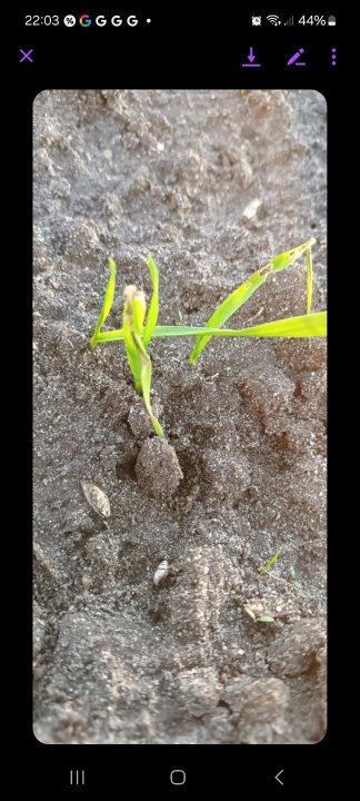

13 godzin temu, magtom36 napisał(a):
A co wy na to?
u mnie na polu 3ha to połowe juz zeżarł, i teraz pytanie czy z takich pogryzionych roślin jak na zdjeciu ta roslinka odbije i bedzie rosła czy to jest do przesiania? oczywiscie pod warunkiem ze go sie pozbyłem i nic nie bedzie nadal podgryzało. Drugie pytanie co robic zeby tego robalstwa nie było na przyszłosc na polu? co roku słoma pocieta zostaje na polu, pryskam to bactim słoma, za duzo słomy i to jest powód? trzy razy zboze i burak przechodzi przez pole bez obornika
