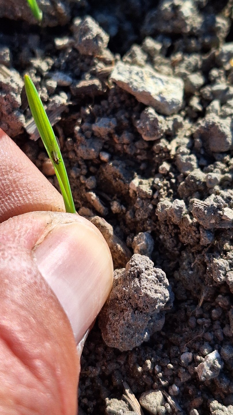

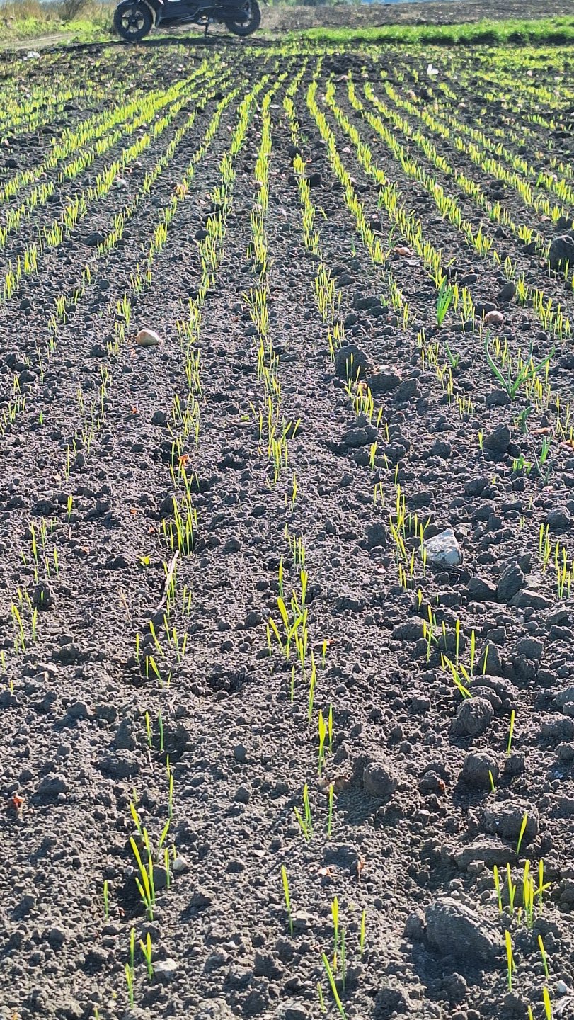

ciezko powiedzieć co robić niby dopiero siewka ale patrząc objętościowo to mszyca siedzi na ok 10% rośliny więc pasowało by pryskac, zwłaszcza że zapowiadają kolejne 2 dni ciepłe i babie lato więc nalot będzie na pewno. Jeśli nie robiłeś chwastow a planujesz to jedzie razemherbicyd i pyretroid.

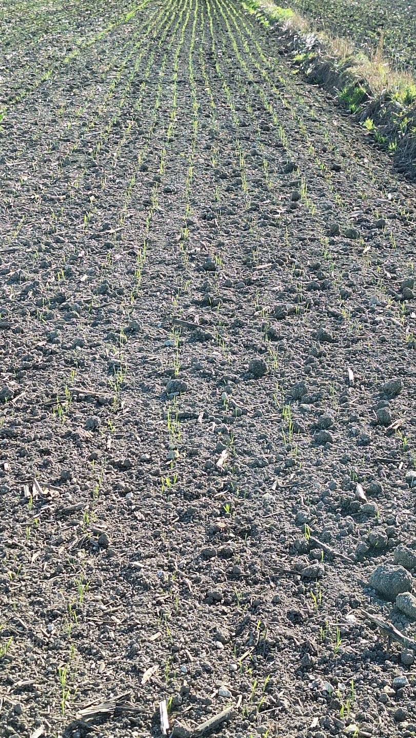

Zasada jest taka że im roślina mniejsza tym zostanie bardziej porażona jeśli naleci mszyca która jest zainfekowana wirusem , bo i taka sytuacja może być że tysiące mszyc będzie i zboże nie zostanie zainfekowane jeśli nie będą mieć w sobie wirusa . Na drugim polu sianym dzień pózniej i dziś dopiero pszenica się pokazała , a mszyca oczywiście już jej się dobiera do d*py

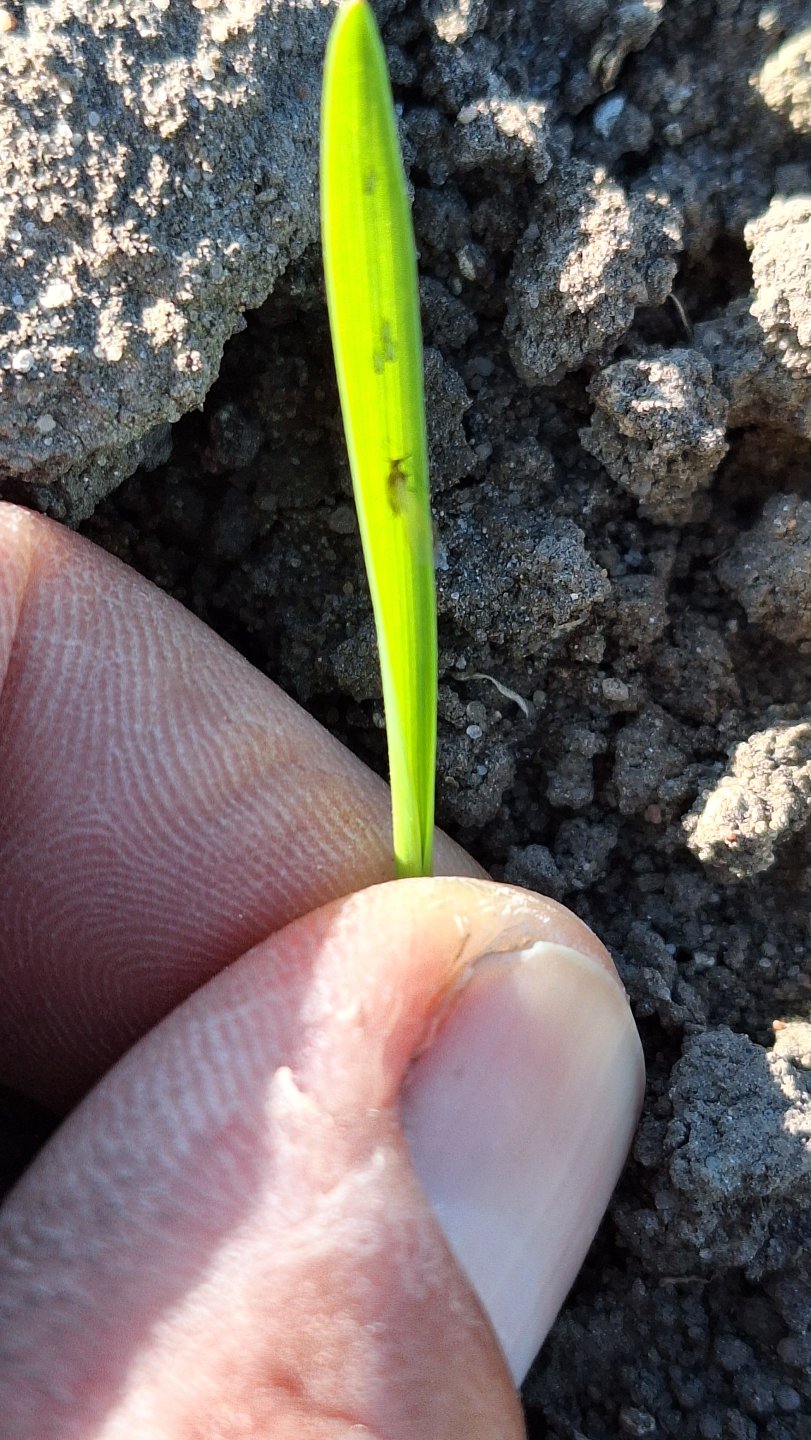

Opryskałem cyperkilem , po 3 dniach pojedyncze sztuki są , nie widomo co robić , bo ciepło tylko jeszcze dwa dni
ile cyperkilla dawałeś?
Ja pszenicy wogole nie pryskam na jesień perytroidem i żadnych karlowatości niema.
Mi gość w sklepie kazał też dodać smierdziucha na pszenice.
A tłumacz to tym że kukurydzę szybko schodzą i jeden z typów mszycy  przenosi się na jęczmień i pszenice

Tomek jeśli nie masz w okolicy rzepaku, albo kukurydzy to i presja mszyc mniejsza. Ja tak mam i nie miałem do tej pory dużych problemów z mszyca ale zawsze do herbicydu daje pyretroid, dużo nie kosztuje a głowa spokojniejsza że przynajmniej coś zrobiłem
Standartowo 0,05
Nie opryskałem rok temu i troche była u mnie
To są takie okolice co niema rzepaku i kuku, chyba rejon ogrodniczy , albo same zboże i plony mizerne
