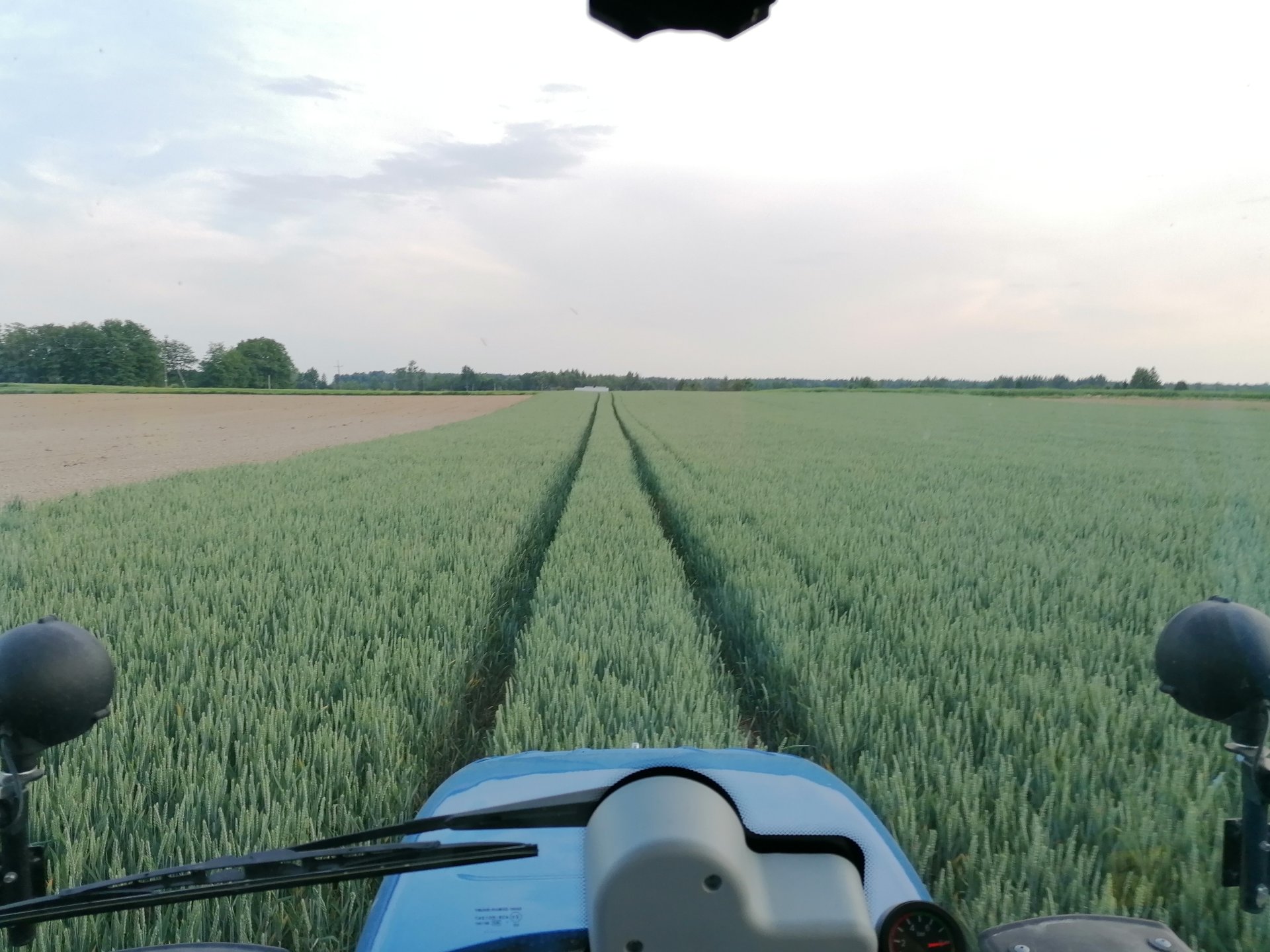

Ja T3 z dodatkiem cyperkil i rsm 10l/ ha zrobiłem wczoraj

Tydzień temu wykonane T3 + cyperkill na skrzypionki w Euforii. 0,9l tebu + 0,25l metko (śladowe ilości z resztek środka). Mocno się zastanawiałem nad sensem zabiegu bo maj suchy ale od początku czerwca 15l i dzisiaj też pada i chyba to była dobra decyzja.

Panowie robić T2 a może raczej T3? T2 nie robiłem bo była totalna susza od ponad miesiąca, miejscami spaliło ozime zboża. W ostatnich dniach spadło sporo deszczu i zastanawiam się czy zrobić zabieg na tych działkach gdzie pszenicy susza nie spaliła. Pszenica w pełni wykloszona. Dać samo tebu 250 g/ha i do tego coś na skrzypionke bo trochę jej jest.

sam sobie odpowiedziałeś, skoro spadło sporo deszczu to bez ochrony wsadzi się grzyb. Boję się że 250g tebu może przypalić, lepiej daj połowę i dorzuć 125g protio
