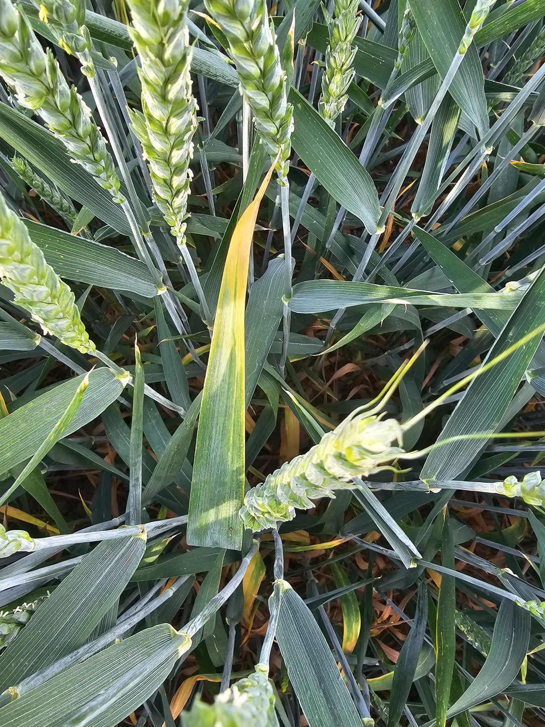

Takie coś mi się robi. To jest efekt suszy czy skrzypionka czy coś innego? Kurde chodzę patrze i nie widzę wiele tej skrzypionki. Gdzie niegdzie widać ślady białe ale niema kto wie cuda tego. Pryskać na nią czy odpuścić już do żniw? Ktoś mądry podpowie?
wpisz sobie w Google skrzypionka w pszenicy to zobaczysz jak wyglądają liście po tym dziadostwie a ten liść wygląda jakby z suszy bo tak zasychaja dolne liście oddając wodę wyżej albo jakieś fito...
