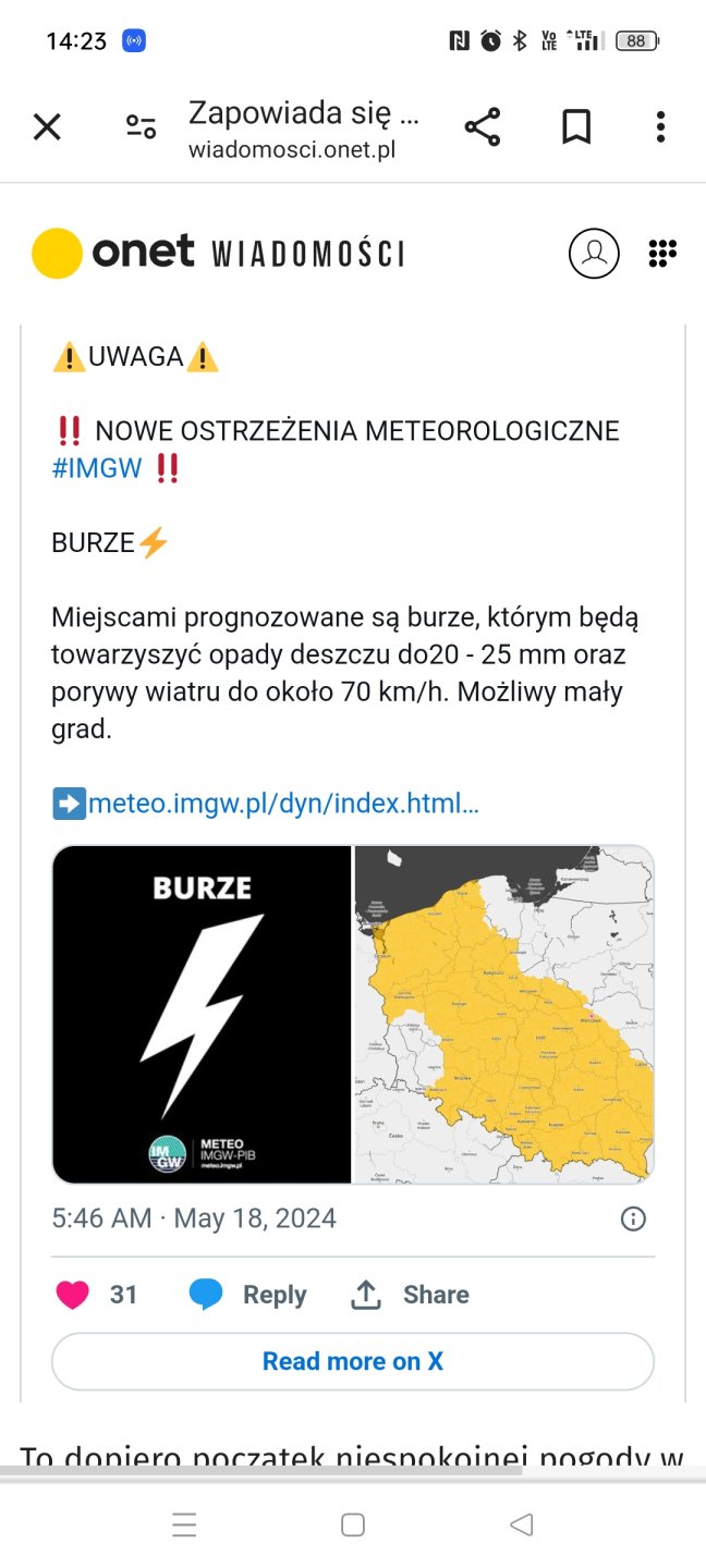

Ja mam zakupiony queen, dzisiaj wieczorem jak wiatr się uspokoi to trzeba będzie prysnąć. W prognozach na przyszły tydzień zapowiadają deszcz ale co z tego będzie to zobaczymy.
Nie idą żadne konkretne opady, jedynie miejscami możliwe burze, na koniec przyszłego tygodnia straszą zimnymi nocami to też nie wróży opadów, pewnie u co niektórych maj się zamknie na paru mm.

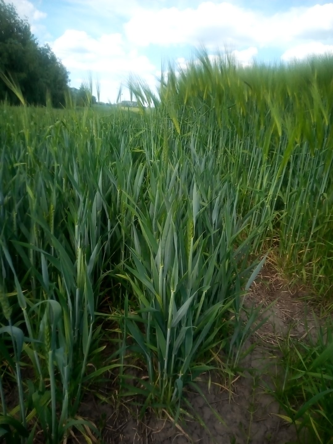

Sucho sucho a grzyb sie rozwija normalnie w oczach 🙈 juz nawet na flagowce sie trafia. Ja zrobilem wczoraj w nocy. Moze i bedzie to stres dla pszenicy ale bez tego i tak by ją grzyb pochłonął. A tak moze sie uda

Dziś  5-6 mm lekko dychnie, kolejne dni kolejne burze.
No to jesteś szczęśliwcem gdzie pada. U mnie w maju to parę mm spadło a do końca mają nie wiadomo czy coś popada. Pow. zamojski

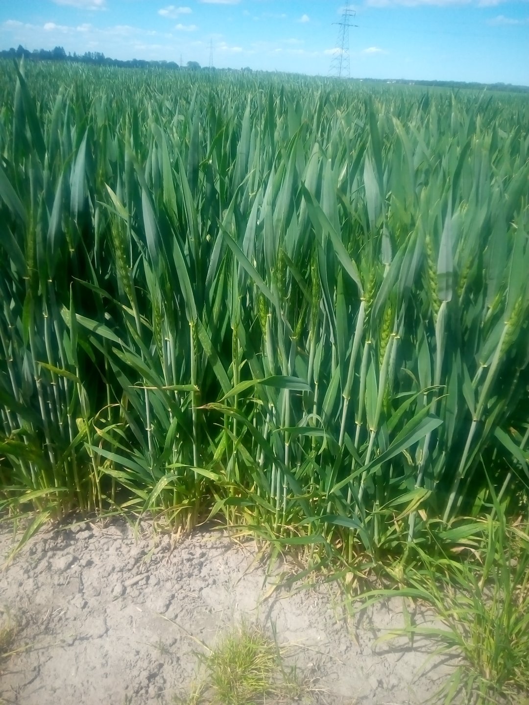

Panowie, T2 ze względu na suszę jeszcze nie robiłem. Póki co objawów chorób na liściach flagowych brak aczkolwiek zaczyna już wychodzić kłos. Pogoda się zmienia. Dziś spadło 5l. Wiem, to nic ale zważając na fakt że nie padało 3 tygodnie to i tak super. Jutro kolejny deszcz. Na czystą T2 już za późno. Myślicie że można połączyć w takim razie T2 z T3 i polecieć Priaxorem + tebukonazol? Środki mam już zakupione.
jakby spadło y mnie tyle deszczu następnego dnia pojechałbym z t2
Czyli jak u mnie dziś spadło w okolicach 5mm to radził byś już z T2 jechać? Generalnie to mam taki plan na jutro na wieczór. Orientujesz się może albo może kto inny się orientuje, ile po deszczu, można stosować Priaxor + tebukonazol? Bo u mnie jutro prognozują opady 3 - 4mm w godzinach 15 - 17 i jakby przestało padać to może wieczorkiem, już o chłodzie zrobił bym zabieg. Tylko nigdzie nie mogę znaleźć informacji ile trzeba odczekać po opadach. Czy jakby faktycznie o tej 17 przestało padać to powiedzmy po 20 można by wjeżdżać?

wystarczy że liść flagowy i podflagowy będzie suchy to spokojnie możesz jechać, jeśli masz wyjazd a do tego kolejne dni przelotne deszcze to nie czekał bym bo grzyby są na 100% tylko czekają na wilgoc
Oczywiście że są. Zobaczę jak jutro będzie wyglądała sytuacja. Jak się nie uda to będę starał się, żeby nie wracać we wtorek tylko w poniedziałek nad wieczorem i najwyżej będę w poniedziałek po 22 pryskał. Oświetlenie jest więc dam radę. Bo muszę jechać żonę od rodziny odebrać i miałem jechać w poniedziałek, przespać się bo to daleko i na spokojnie we wtorek wrócić ale mówię, jak się nie uda jutro zrobić zabiegu to będę wracał w poniedziałek, trudno.
