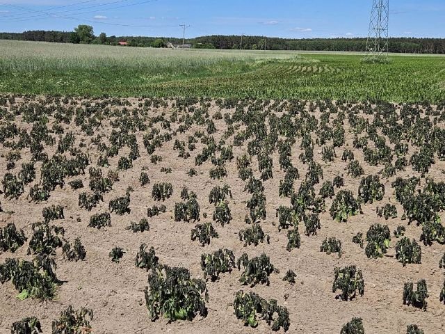

Ja nie wiem, ale wiem że idzie piękny deszczyk, ostatni azot  rozsiany, pomidory kwitną, ziemniaki wczesne na wierzchu, pszenica do cholewki gumowiaka, jest dobrze.
Zastanawiam się tylko czy to dzisiaj rozsiane wystarczy do jakości czy jeszcze po 100kg saletry nie trzeba będzie rozsiać. Wolałbym żeby jednak był to ostatni azot, ale 130 kg N  z wiosny to chyba jednak nie wystarczy na  konsumpcje🤔 na dobry plon wystarczy, bo mam to przetestowane, ale ten dobry plon nie miał zbytnio białka, kurde
Nie miałeś dzisiaj przymrozku , że ziemniaki na wierzchu i nic im nie jest , bo agrest chyba pisał że miał przykryte i też zmarzły
Rzepski nie moje. Ja żyję z owoców. Ci co mieli termometry w polu mówią o -7, 8 i 9⁰
Na 3,5m w zaciszu było -4,5. Mróz od 23 do 8 w cieniu
To ostro było . U mnie było najmniej 1 na plusie do tej pory teraz jest 0 może -1 lapnie ale od 1 w nocy ma ciepłej być
