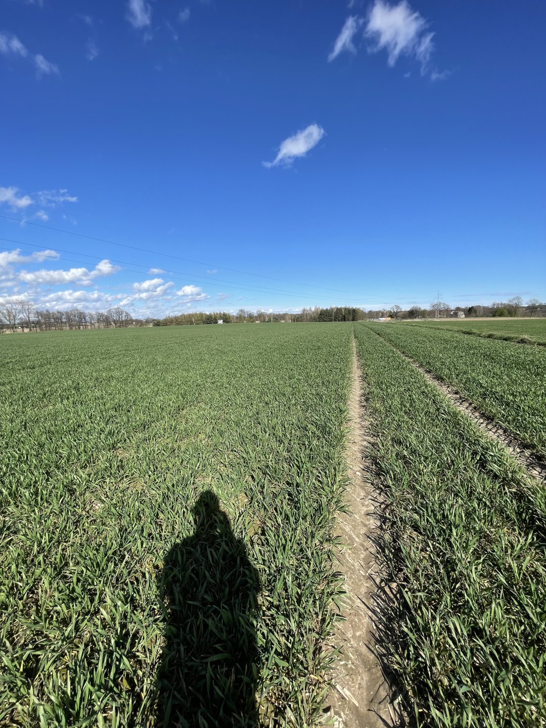

12 godzin temu, ravoj napisał:
@kasetonWygląda że za mokro i ona poprostu nie może dać sobie rady w tej wilgoci i zapewne krzewienie jeszcze będzie jak obeschnie i da ciepło . Ja mam działkę że wiem że tam muszę siać 600 na metr bo inaczej d*pa
9 minut temu, miwigos napisał:
Myślisz że gęsta lepiej sypie ?
Nie nie  . Ale tu mi się wydaje że miejscami to 300 będzie kłosidget blockquote
Edytowane przez alfa
Czas na krzewienie powoli sie kończy , to co jest zacznie sie strzelanie w żdżbło, roślina chce wydać plon , nie ważne ile ziaren ,
Za gęsta bym nawet powiedział . 320szt po 3 mocne rozkrzewienia jest . Jeszcze zejdę z obsada do siewu w tym roku . Zrobić szczote na jesieni czy wczesna wiosna to nie sztuka . Ja i siew opóźnił i z obsady zszedłem . Każdy ma tam inne metody
Dużo ma się od ziemi u mnie wszystko siane w ciągu trzech dni . Część ładnie rozkrzewiona część krzewi się część strzela w źdźbło część nie rośnie wcale . Głupi rok nawet na jednym polu ta część wyżej położona ładna rozkrzewiona a ta nizej rzadka jakby strzelała w źdźbło a od dołu nowe pędy wychodzą . A mam działkę bez azotu  wogole i też ładna myślę że obornik trzyma ją . Może wjadę po niedzieli z azotem
