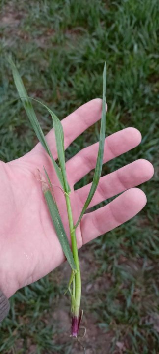

Co to za chwast? Miotła, perz, chwastnica czy jeszcze coś innego?I co na to dać: Axial 0,6l czy Puma 1l?
prawdopodobnie chwastnica, u mnie tego na polu b. duzo. w soi to 2 razy labrador by to zdusci. mysle powanie nad randapem, moze na dluzej sie tego pozbede.

11 godzin temu, Agrest napisał:
Nie chwastnica.
Jeśli już  to stokłosa
Stokłosa odpada. Nigdy nie miałem. Materiał kwalifikowany na całym polu a ten chwast tylko wzdłuż miedz. Tak do 5m od miedzy w pole. Pole 1,6ha i tylko na nim mam jednoliścienne do poprawy. Po czerwonej łodydze odstawiałbym chwastnice. Co lepsze będzie zastosować: Axial 0,6 czy Puma 1l?

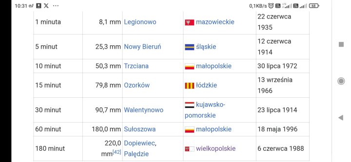

Co do pogody i prognozowania rekordów Ja też dodam od siebie że w maju 2019 w 3 dni spadło u nas ponad 150l a za cały maj ponad 250l,,,wydawało by się że przyczepy będą sie uginać od towaru bo tyle wody wystarczy już, do nie tak odległych żniw... ale w czerwcu niespodzianka- temperatury 35, miesiąc bez deszczu i plony były poniżej średniej, może nie tragiczne ale 3 tony mniej niż to wygladało pod koniec maja
ja nie pamiętam ale mój tata mówił że w 88 roku w trzy godziny spadło 200 l. o tym opadzie nawet piszą w Wikipedii
Tak więc nagłe zjawiska klimatyczne były z nami już od lat
wystarczy w Wikipedii wpisać anomalia klimatyczna w Polsce większość z nich miała miejsce w ubiegłym wieku
