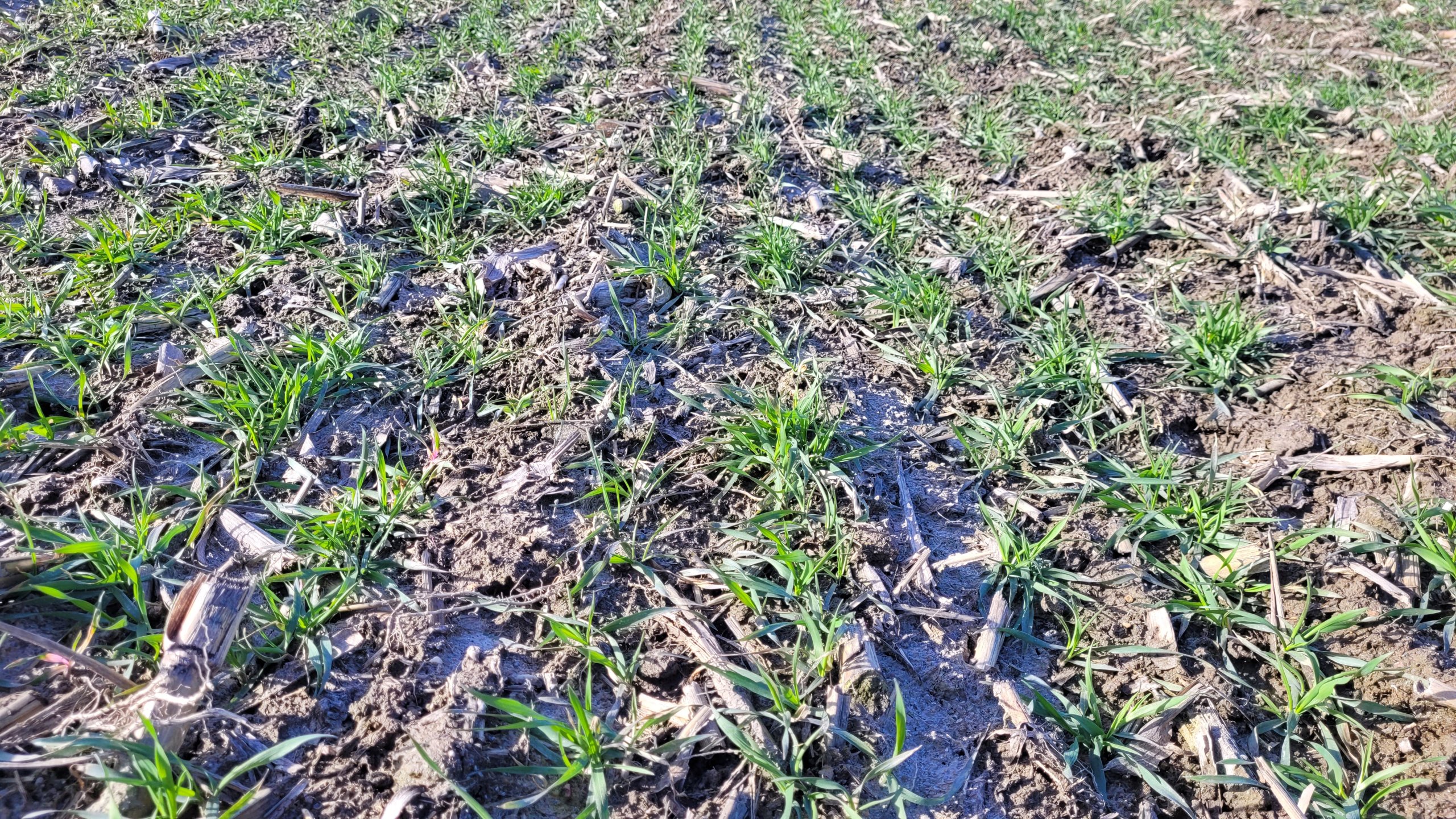

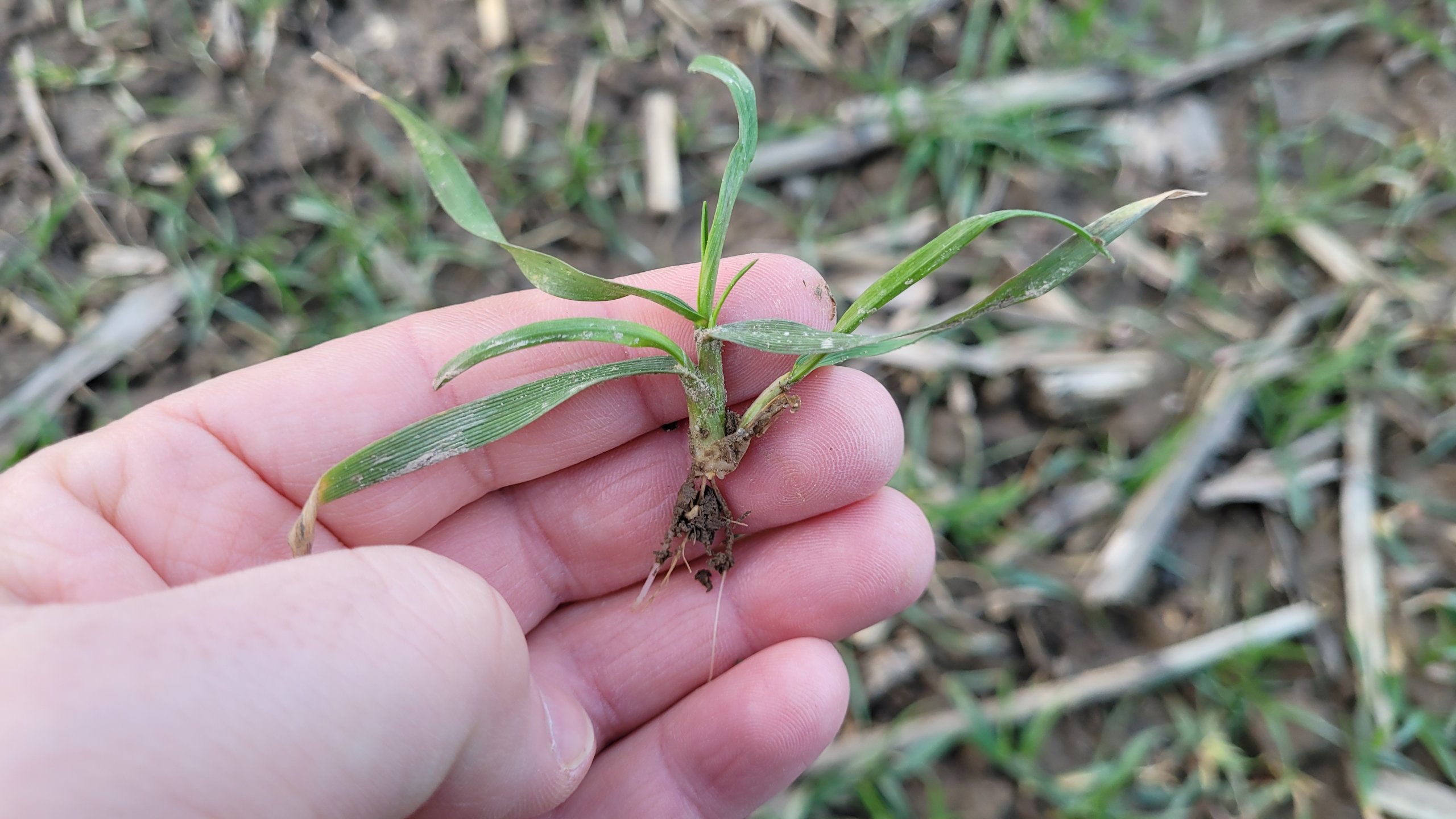

Jak podchodzicie do mikro pszenicy po kukurydzy, która na ten moment jest bardzo malutka na tle klasycznie sianej po rzepaku?
Ja takiej po kukurydzy mam z 1.5 ha , choć u ciebie już się krzewi i liście rozłożone na boki , a u mnie jeszcze nie puściła żadnego rozkrzewienia , niemniej ja będę ją jechał micro pewnie koło 10 kwietnia , bo ile ona może teraz tego micro chwycić w siebie , jak nie ma jeszcze odpowiedni swojej powierzchni , na takie odżywki
  • Root Admin
Ona już w lutym pokazała 3 rozkrzewienia, malutkie bo malutkie ale były.
Zobaczymy jak teraz będzie szła, bo już parę dni z +10 w ciągu dnia mamy i 3 tygodnie od aplikacji rsm
  • Root Admin
Ja mam tylko po qq, ta po rzepaku to sąsiada. Fajne porównanie mamy przez miedze :) Nie lubię takich zdjęć bo kolega się wkurza, ale super widać teraz porównanie tego miesiąca w terminie siewu.
