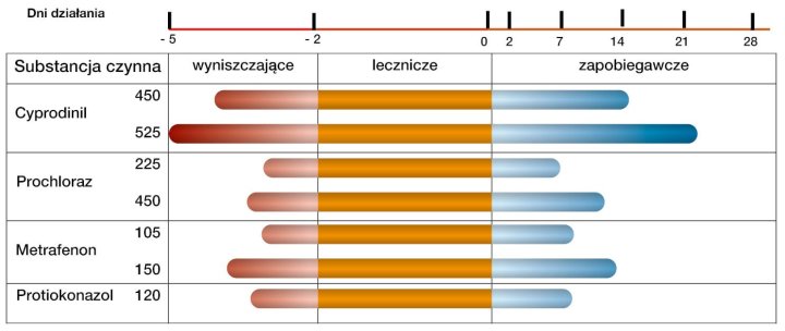

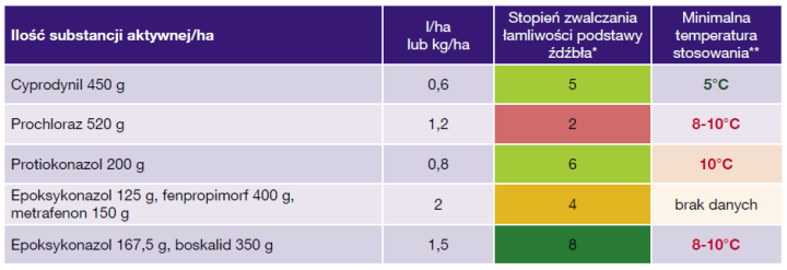

Widzę dyskusja o Unixie więc patrzajcie na to:
Ja patrzę przez pryzmat "własnego podwórka" (pola) 😎
