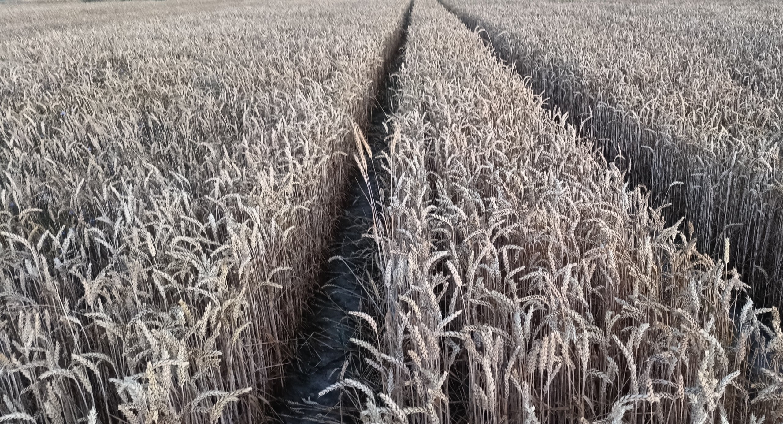

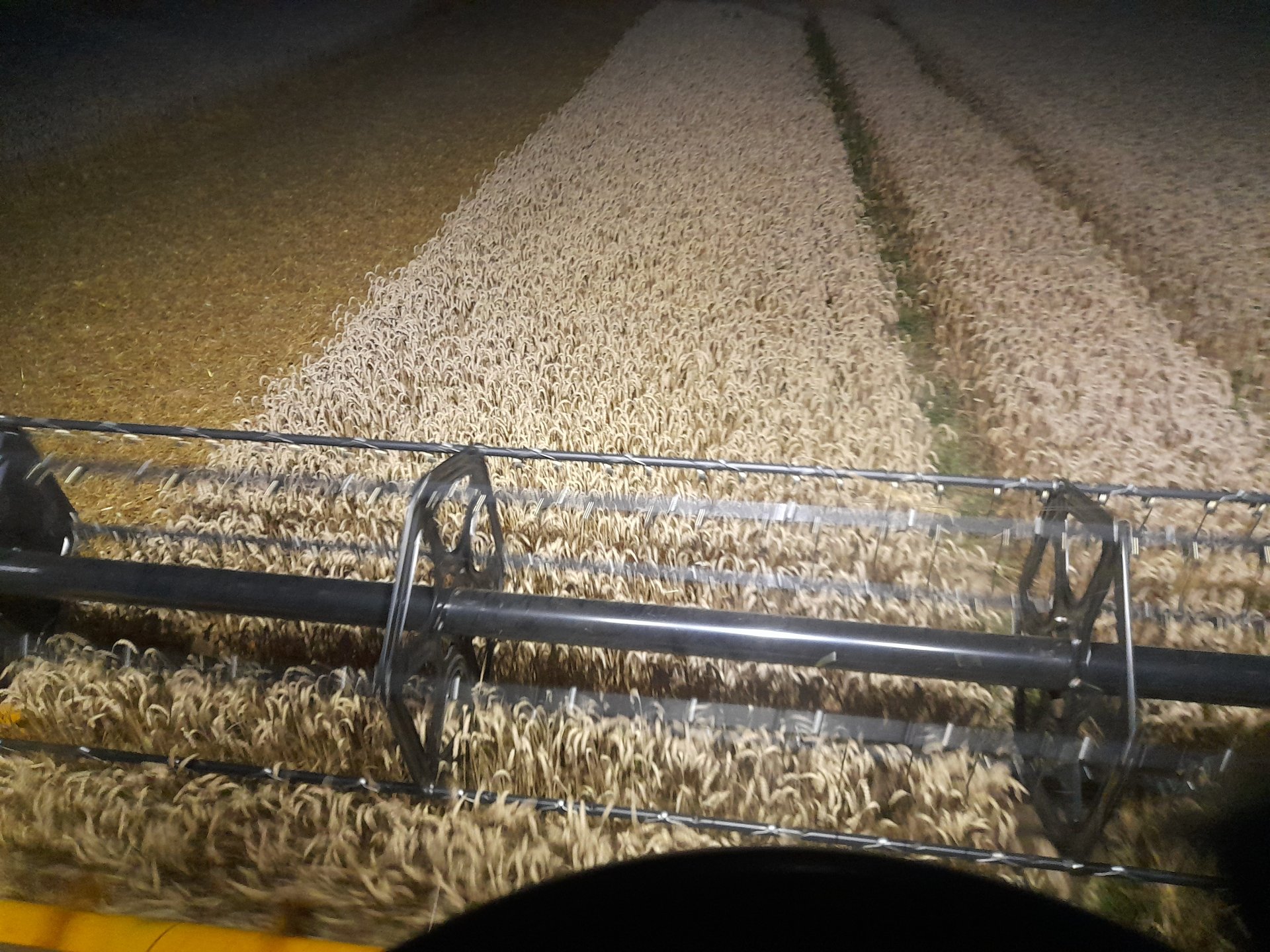

Proszę dla porównania po lewej widać odcięcie . A tu o tak ziemia nie tęga dzierżawa nowa  a zabiegi zabiły ja
może to przenawożone gnojowicą jest po prostu. Nalać bez opamietania też do d*py i duży cios dla gleby
Łan po deszczach i dodam ze w tym roku szla budzetowa jak na tamte ceny ochrona
Edytowane przez XTRO

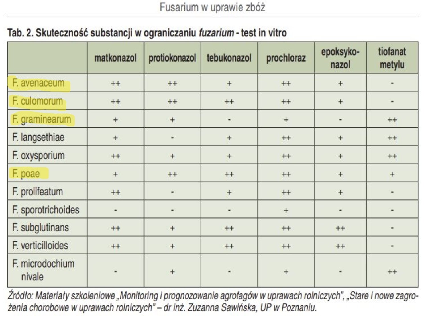

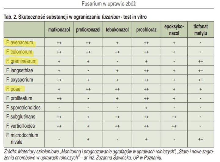

Już trochę komentarzy wpadlo na temat priotio na t3, ale dodam coś od siebie. Priotio na t3 to substancja podobnej klasy jak inne triazole. Wyróżniał się prochloraz którego już nie ma.
Problem na t3 jest taki ze nie ma 1 triaziola, który zabezpieczy przed różnymi szczepami fuzariozy. Dlatego mieszanka 2 triazoli jest najlepsza. Tebu+ metko będzie mieć taką samą skuteczność jak tebu+priotio. Z tym że prioto jest droższe i często dawane na t1, czy t2 (powtórzenia substancji). Priotio się daje jak ktoś robi t2/t3 w jednym zabiegu po wykloszeniu. Wtedy zabezpiecza przed fuzarioza i wyniszcza to co pojawiło się na liściach. W tablecie poniżej zaznaczone szczepy, które najczęściej występują w Polsce.
Według tej tabelki to protiokonazol ma lepszą skuteczność jak metkonazol, ale polskie tabelki mnie nie przekonują.

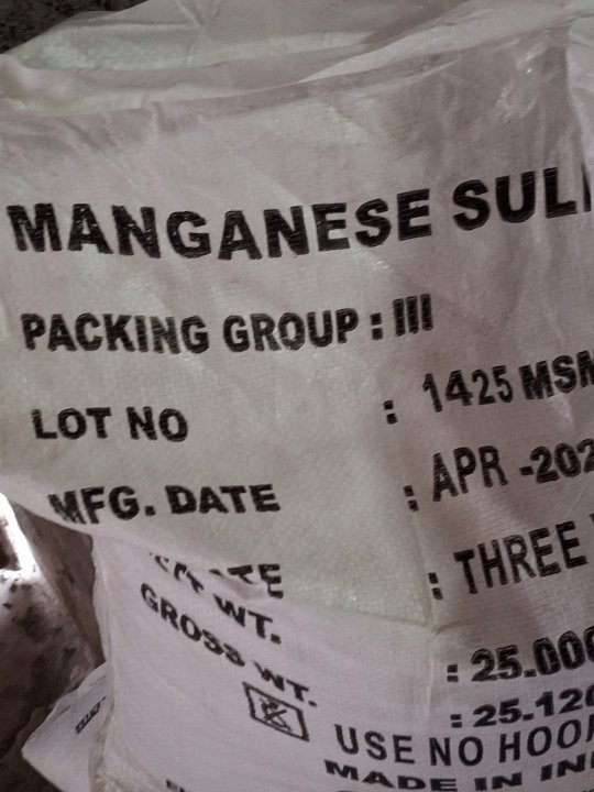

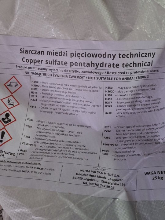

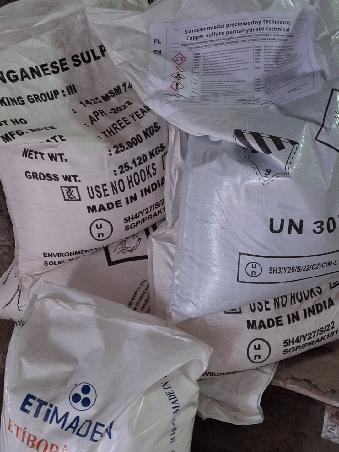

możesz napisać nazwy produktów z tymi siarczanami albo gdzie to można znaleźć w necie?
Piszę przecież co stosuję siarczan miedzi , to siarczan miedzi , a siarczan manganu , to siarczan manganu , wpisz sobie w wyszukiwarke i ci wyskoczy gdzie można kupić . Ja kupuje na worki 25 kg , i sobie mieszam takie proporcje jakie mi pasują
