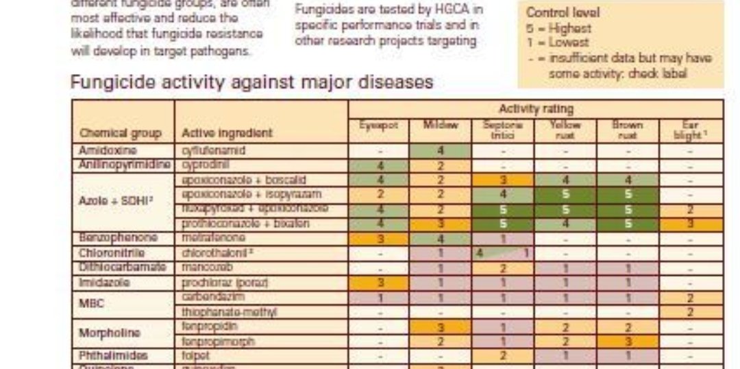

Tą herezję skopiowałem od tych niemieckich specjalistów z topagrara z nadrenii północnej, pewnie bardzo dobrze się znają na tym 😀

Polskie top agrar nigdy nie było wyrocznia. Folpet w mieszaninę z prochlorazem podany, na maczniaka i podstawę czysto robotę robi prochloraz, działanie na sapterioze folpetu podbija prochloraz tez. Na rdze czysto sam folpet bo prochloraz tam niema działania.
Mówię to nie jest substancja na T1.
Ja ze swojej strony mogę obiecać, że na któreś działce zastąpię folpet mefentriflukonazolem (jak tu sugerował ktoś w postach powyżej) aby porównać ich działanie. Wie ktoś czy można go dostać solo bo na razie widzę tylko z rejestracjami w sadownictwie i to po 130zl/l przy 75g/l?
a i jeszcze jedno pytanko, folpet można bez problemu mieszać z moddusem a co z tym mefentriflukonazolem?
Pewnie mozna, ale jak to triazol potęguje w jakimś stopniu działanie regulacjne z regulatorami, według mnie nieznacznie.
Można, revysol jak to triazol może wzmacniać działanie trineksapaku. Solo można kupić w dużych dystrybucjach. Np Procam ma jako Lenvyor.
