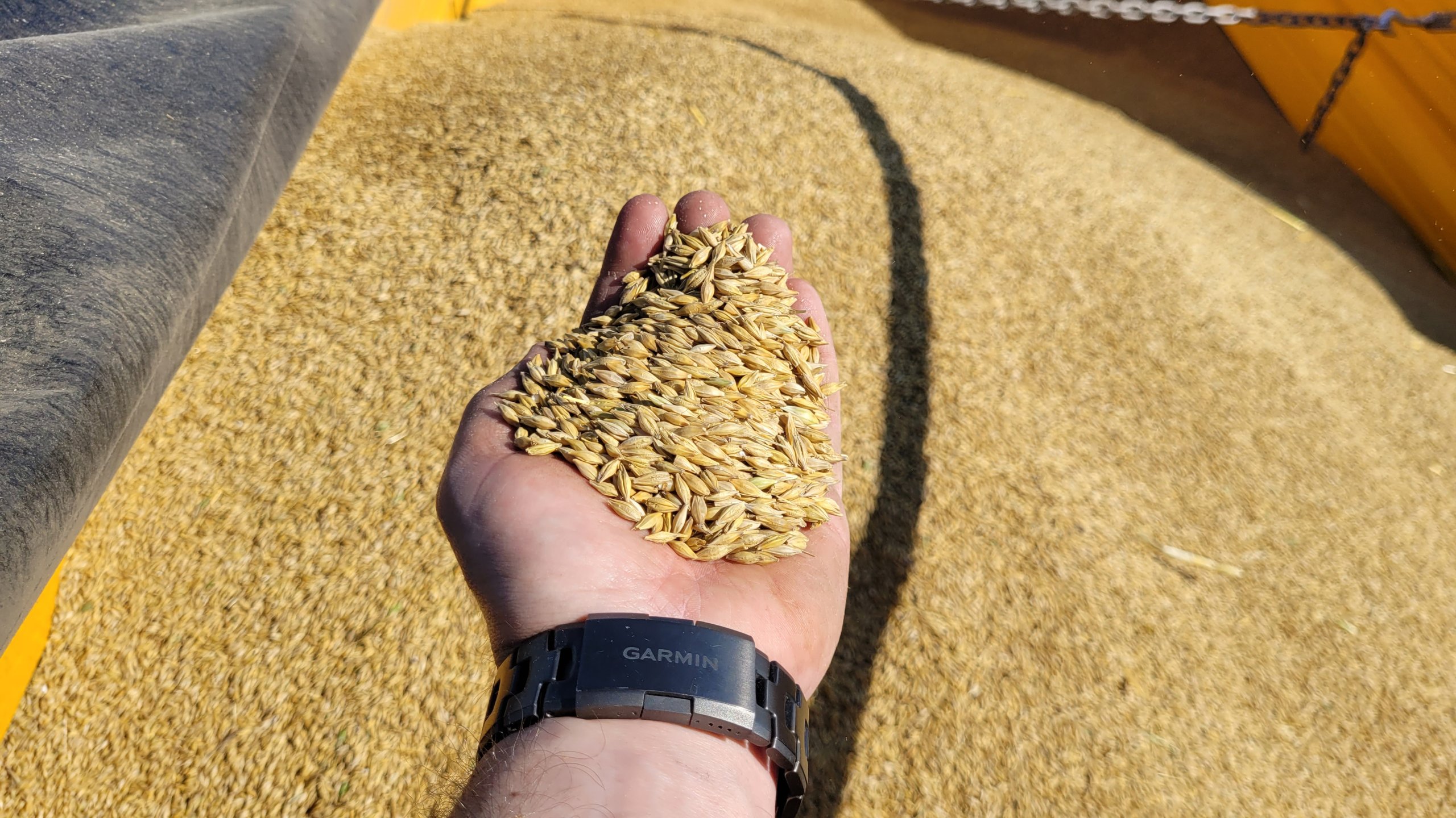

Ja ją w tym roku założyłem na jęczmień ozimy i cały sezon przejeździłem, ale w pszenicy nie zauważylem aby super pomogła. W jęczmieniu zrobiła świetną robotę
To osłona nic nie da, mam u siebie. Zamkniesz 1-2 ząbki to można stracić na wydajności bo porostu czasami się trafi taki rok i odmiana ze ciężko to wybić, jeśli nie idzie na materiał siewny to w czym przeszkadza??

Zgadza się  że jak się  przymknie za bardzo to odbija się na wydajności,  dlatego trzeba dobrać taki kompromis żeby kombajnu nie ograniczać za bardzo i żeby portki trafiały się  sporadycznie , a jak kosze żebym miał  do siewu to przystawiam 2 ząbki na dolnym sicie i np w 10 tonach nie znajdziesz ani jednej portki , tyle że zamiast 4,5 km/ godz trzeba zwolnić na 3- 3,5

To są inne kombajny, inny system nawiewu wiatru , jak bym kosił bizonem z tak otwartym sitem , to by było więcej plew jak zboża , a wierz mi idzie wymłócić czysto, jak jest zboże w portkach , to wieksze obroty bębna , lub mniejsza szczelina omłotu, do siewu to się czyści na petkusie lub podobnej maszynie , pisze petkus bo większość wie o co chodzi, ja mam CZ MAJOR , mało co komu to mówi

Szczelina to na 10 mm ( min 9) i obr bębna 850-900 ( im bliżej końca żniw to 800 ,albo poniżej) reszta sitami no i wiatrem ( plewy mają cały czas fruwać a nie sunąć po sitach razem z ziarnem)
Jeszcze napisz jaki kombajn bo różne są średnicę bębna czy różne wialnie. Ja naprzyklad w swoim df trzymam koło 1000 obrotów na mlocarni. Wiatry 700 przeważnie. klepisko na maxa ściskam chyba ze mocno przestaną to popuszczam i mniejsze obroty bębna. Sita 12mm górne ,klosowe 14mm Dolne przeważnie 4 mm i leci bez portkow.
