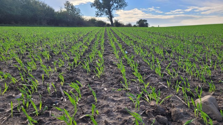

Dolnośląskie warunki petarda, oziminy siałem 30.09 w popiół, ale zaraz spadł deszcz i wschody piękne, październik dość ciepły, już spadło ponad 45l opadu, to wszystko w oczach rośnie.
Pszenice i jęczmienie były na wierzchu już w piątek, czyli praktycznie w 6 dniu po siewie. Pszenica gorzej wygląda bo w bezorce po pszenicy, ale jęczmien po rzepaku (tez bezorka wyglądał super)
