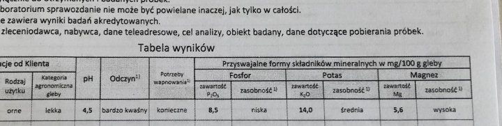

A jeśli z analizy gleby wynika że jest wysoki poziom magnezu nie zaszkodzi jeśli rozrzucę tam jeszcze 100-120kg kizetytu?
Nie mam azotu z siarką a samej siarki tez nie mam jak uzupełnić.
Jesienią przed orką poszło ok 3t Nordkalk Magnesium.
Próby pobierane przed wapnowaniem.

Najpierw napisałem inaczej, pomyliło mi się. Wysoka ilość potasu a niska magnezu powoduje antagonizm, odwrotnie pociągnie i tak potas

Na pewno? Bardzo wysoki magnez chyba też może zblokowac pobieranie potasu? Tak coś mi świta, ale pewien nie jestem 🤔
Jak masz wysoka zawartość to po co jeszcze dokładać, kup saletrosan i sprawa załatwiona
magnez i siarka łatwo się wypłukują więc za rok możliwe że będzie potrzeba sasilic dodatkowo
