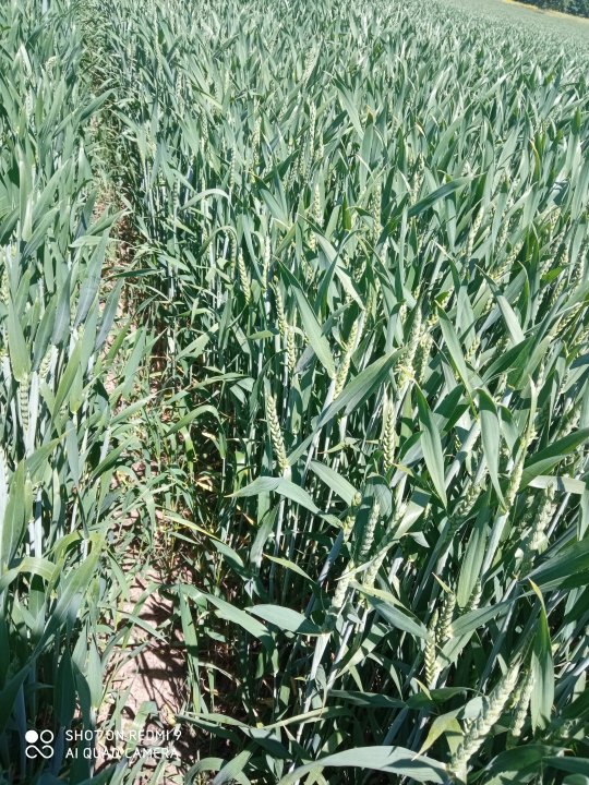

Mam jeden problem bo na jednym polu 1.50 ha nie zrobiłem ściezek bo mi się popsuło i cały sezon prowadzę uprawę tam małym ciapeczkiem z przymusu żeby nie zniszczyć.  Problem polega na tym że o ile azoty, t1,t2 ok bo ta pszenica w 100% wstała i 0 śladów o tyle t3 mnie przeraża bo to już gęste, duże i potratuje to a pasuje wjechać... odpuścić czy pchać się? Wstanie to choć w 50 procentach? Serce i oczy już bolą...
To co ty za każdym wjazdem którędy indziej wjezdżasz , czy jak , ja jak dosiewałem trochę to z rozpędu też nie zrobiłem dwóch ścieżek , ale na jesień 2 wjazdy , potem wiosna siarczan magnezu  azot 2 x oprysk na grzyba , , ale pomijając to , to ścieżki się normalnie zrobiły jak tam co były zakładane , tam i tu jest w ścieżce goła ziemia
