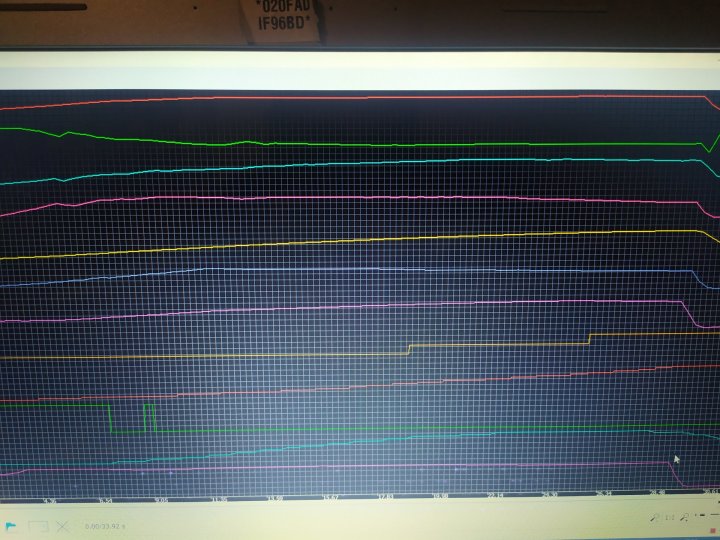

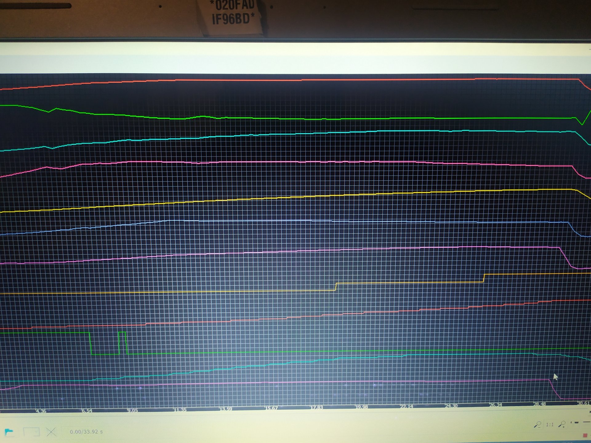

też myślę że tam coś źle było ograne. Pytał mnie czy nie był sterownik aktualizowany, nie był bo nigdzie nie byłem i sam też nic nie robiłem. normalnie jaja, dwa dni rycia w aucie na darmo.
Przed chwilą, Uziu92 napisał:
zrobiłem z 50 km z laptopem i robiłem logi i nic nie znalazłem.
Podziwiam ja bym zlał ciepłym moczem... O tyle dobrego że wiesz że masz dobry silnik. Dużo zmienia "podciągnięcie" w hdi ?

Bardzo dużo, 100-160 na 5 biegu robił w 15 sekund, na seri robi grubo ponad 20, na 3 cim biegu potrafiła się trakcja włączyć, na jedynce i 2 ce z gazem w podłodze gumę potrafił spalić bez problemu. 50 koni więcej i 70.niuta robilo robotę. No wszystko sprawdziłem, geometrię turbiny, zawory, podciśnienie, wężyki, czujniki , przepływomierz , ciśnienie pompy wtryskowej, EGR . w forscanie jest taka lipa że nie można jak w vcds czy vag zobaczyć parametrów zadanych do rzeczywistych , tylko rzeczywiste, ale te bez problemu można znaleźć w sieci i wszystko jest jak seria, no idealnie jest.
a on dziad mapę zgubił i nie wiem czy być wkurw... na auto czy na człowieka od czipu
