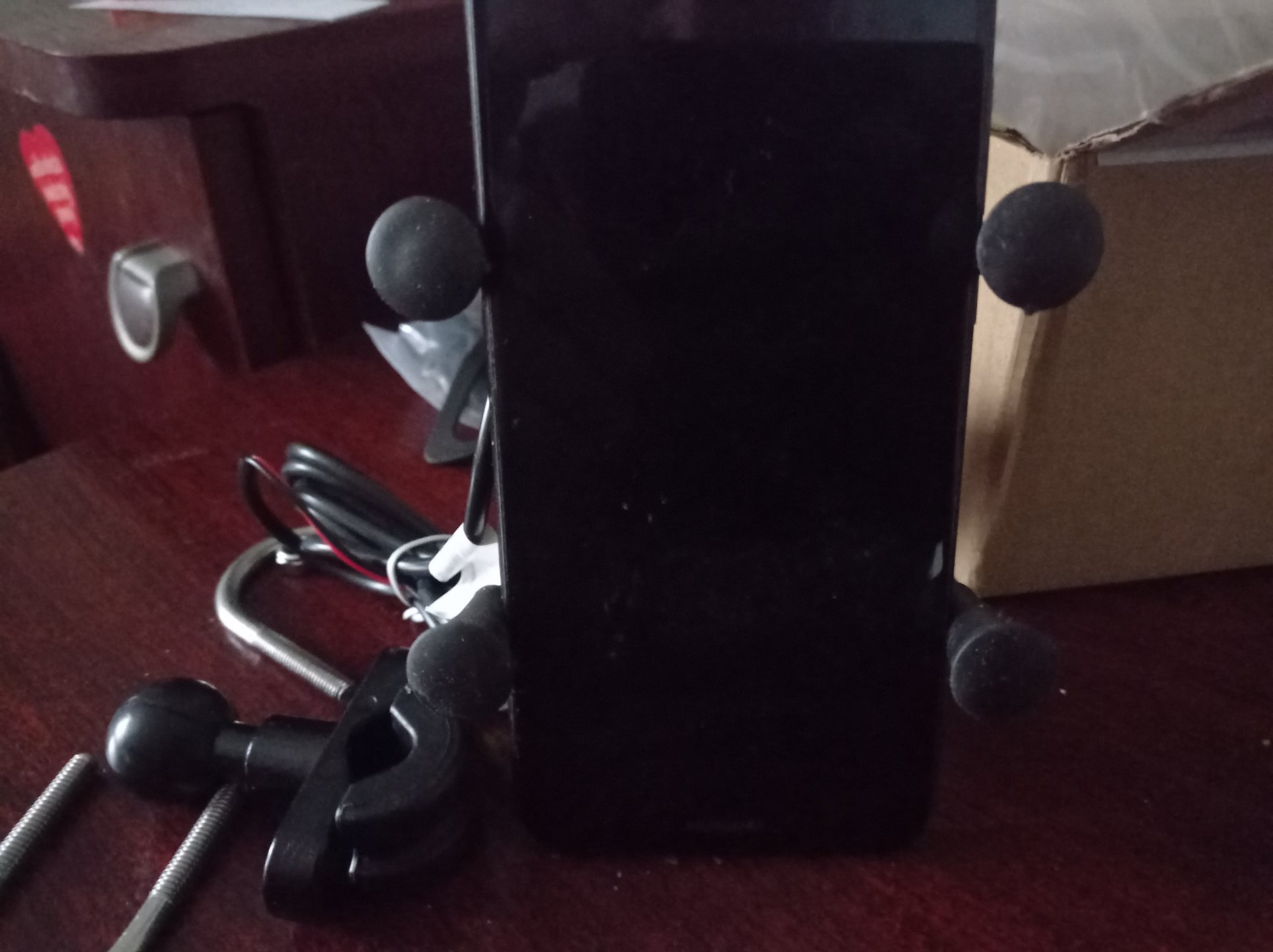

No tera nie zabłądze jak będę do Ryśka moturem jechał
bardzo przydatna rzecz👍
Edytowane przez bratrolnika
Tylko gdzie te kabelki podłączyć?🙆‍♂️
