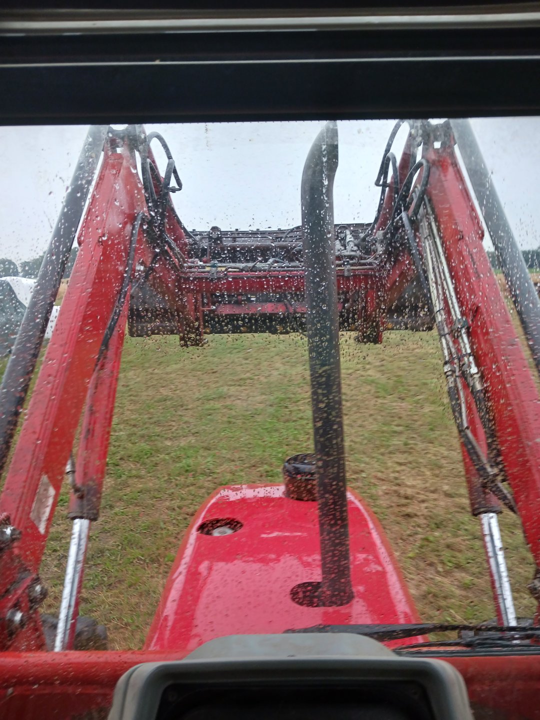

@Pafnucy12 to chyba było mi przeznaczone zeby dzisiaj nie ruszać obornika... myslalem ze troche ziemi przywioze w łyżce i klops. Teraz pytanie do wszystkich którzy mogą sie znać @jahooo, nie wiem jwszcze kogo wołać ale podpowiedzcie wszyscy😀 nagle ładowarka nie chce jechać i nie działa hydraulika ogólnie. Olej jest, chwile wczesniej wszystko bylo dobrze,przejechalem jakies 300m,wbilem sie w kupę ziemi i juz nie wyjechalem....😔 odpala normalnie,na pedał gazu reaguje, ewidentnie coś z pompą ale zeny tak nagle?czy moze tylko brak prądu na pompe?
A nie masz tam srzegła przeciążeniowego?

nie wiem jak pompa podpięta, ale zerknij na sprzęgiełko pompy, może pasek ?
Gdzie szukac tego sprzęgiełka,albo inaczej jak ono moze wygladac?
nie wiem, co to za ładowarka, w większości maszyn ssilnik jest spięty z główną pompą jazdy i pompą zasilająca hydraulikę za pomocą sprzęgła gumowego jak w kombajnie.
jak zdechła hydraulika całkowicie, to wygląda, że nie ma przekazania napędu z silnika na pompy
No zazwyczaj jest przed pompą
