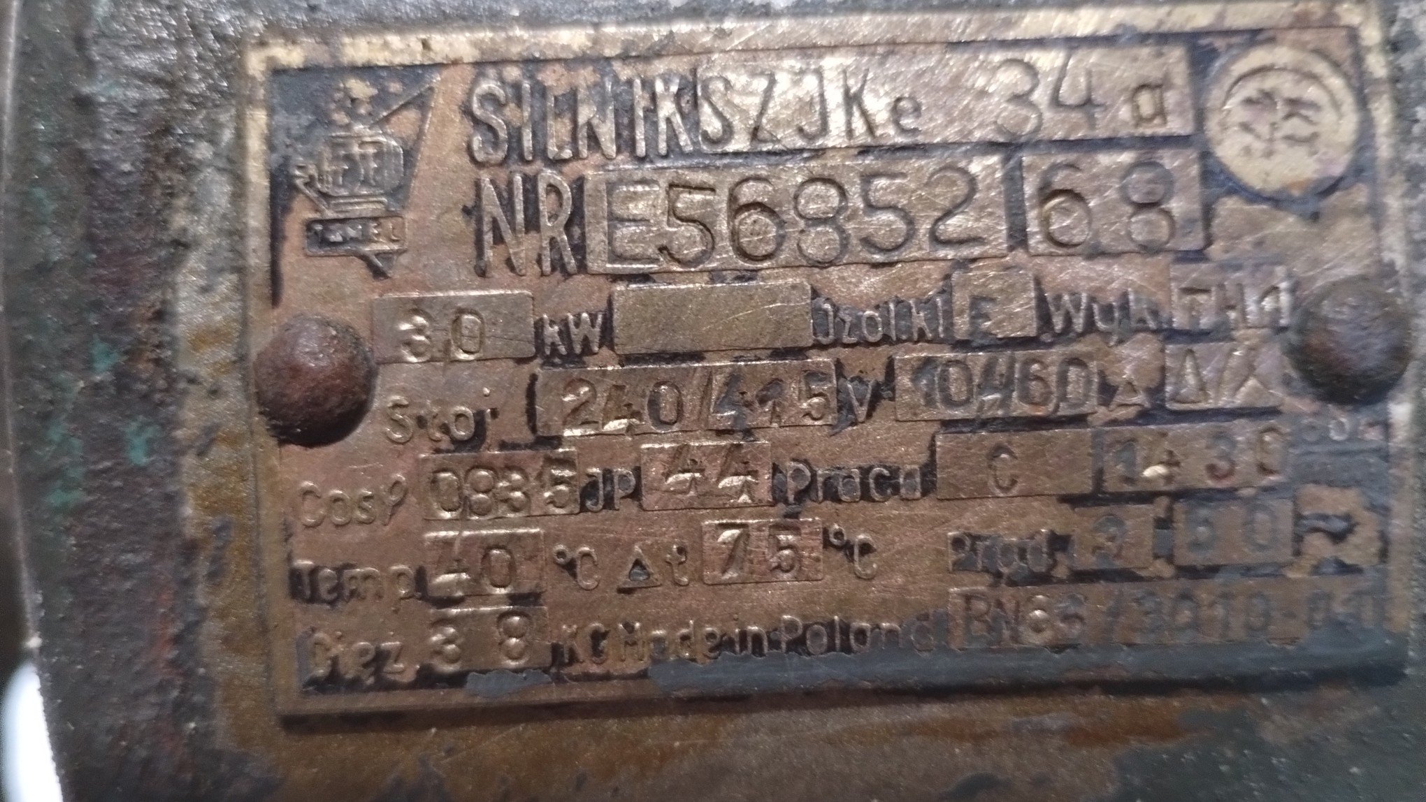

20 godzin temu, bratrolnika napisał:
Z tego co ostatnio liczyliśmy to powinieneś mieć tam przełożenie 1:2,8, jak dobrze pamiętam, zmierz zobacz
Koło na walku ma średnicę ~10, koło na silniku ma średnicę ~27.
No to po mojemu idealnie się zgrało, jesteś w czepku urodzony
4 minuty temu, daron64 napisał:
@bratrolnika Dobrze kminie z tabliczki, że tam powinien być gwiazda-trojkat? Stary włącznik jest trochę sfatygowany, uwalony przełącznik i nie spojrzałem jak działał
obok nita z prawej strony jak byk gwiazda trójkąt
3 minuty temu, bratrolnika napisał:
Tak wygląda. Ale jak podłączysz tylko na jeden rzut to też będzie działać
Bo już się zacząłem zastanawiać jak z tym włącznikiem teraz to rozegrać jak mam pokupowane takie
