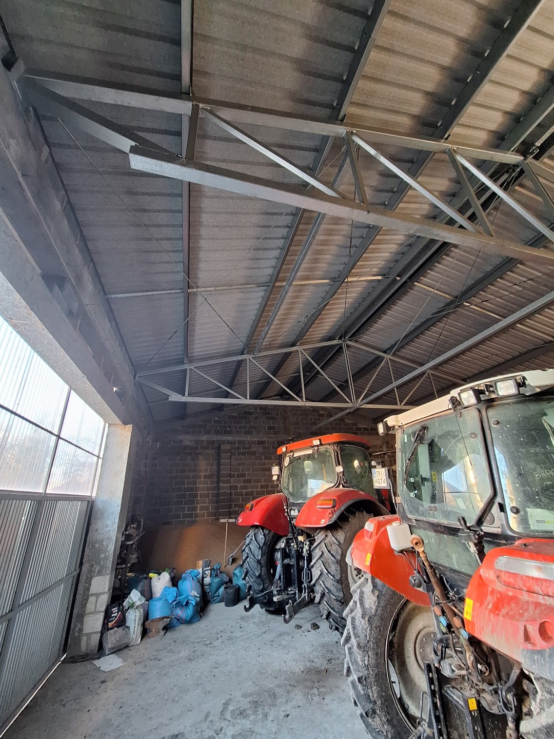

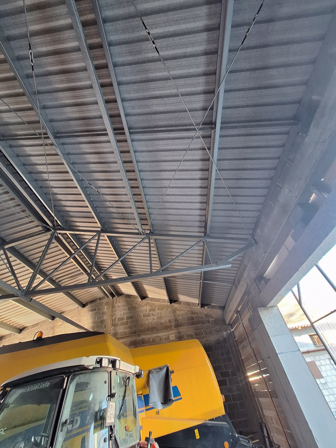

Ja mimo że mam na stodole blachę z filcem to jak w tamtym roku z wiosny były niekorzystne dni , to potrafiło się skraplać nawet na łatach (konstrukcja metalowa ) więc jak bym miał blachę bez filcu czy membrany , to podejżewam że by się lało z tej blachy jak by deszcz padał

Maszyny i trochę zboża,  i dopiszę jeszcze że nie jest jakoś szczelnie , bo wrota zasuwane i szczeliny są.  A skraplało się  z tych metalowych łat od strony północnej , od południowej słońce ogrzewało od razu i było normalnie , a od strony północnej wlas ie takie coś  występowało , więc nie wyobrażam sobie żeby niczym nie zabezpieczyć tylko położyć taką gołą blachę bez niczego .Jak kiedyś wystąpi takie coś to wstawię zdjęcie ile z takiej łaty może nakapać

Widzę że kalenicę masz zamkniętą na amen...kardynalny błąd dekarzy amatorów.
To może dziury zostawić w dachu żeby się wietrzyło🤷 Przy nieszczelnej kalenicy nawet nie masz pojęcia ile śniegu nawieje do środka.

No a co byś chciał widzieć z dołu , żeby widać było niebo ?  Firma która to robiła to zrobionych dachów ma setki , i to nie jakichś stodół jak u mnie , a poważne budynki , a to że nie widzisz na zdjęciu nieba w kalennicy , to raczej logiczne , bo przecież założona jest tam taśma kalenicowa . U mnie jest taka i to jest jedno z nowszych rozwiązań , i myślę że fachowcy którzy nie dają żadnych taśm kalenicowych tylko zostawiają dziury żeby wiatr tam hulał wpychając deszcz czy śnieg pod kalenice,  to są bardziej amatorzy

Chyba już pisałem ten dach wydaje sie słaby , co ile metrów masz konsrukcje i miedzy łatami ile jest , ze100 cm, blacha T35 ?

Tak , to są te same zdjęcia które kiedyś wstawiałem,  blacha t35 , a co do konstrukcji to projektant to przeliczał tak żeby było dobrze i kratownice są robione z grubszych materiałów. Gdy by była konstrukcja nie spełniająca norm to myślisz żeby projektant się pod tym podpisał ?
Nie z ciekawości co ile jest główna konsrukcja i łaty pod blachą

Na tą chwilę dokładnie ci nie odpowiem , ale kratownice co ok 5 m a łaty coś 110- 120 cm . Pomiędzy kratownicami są jeszcze dodatkowe krokwie. Może się tak wydawać,  ale to nie jest jakaś duża hala , tylko budynek 15x11 , więc nie duży
