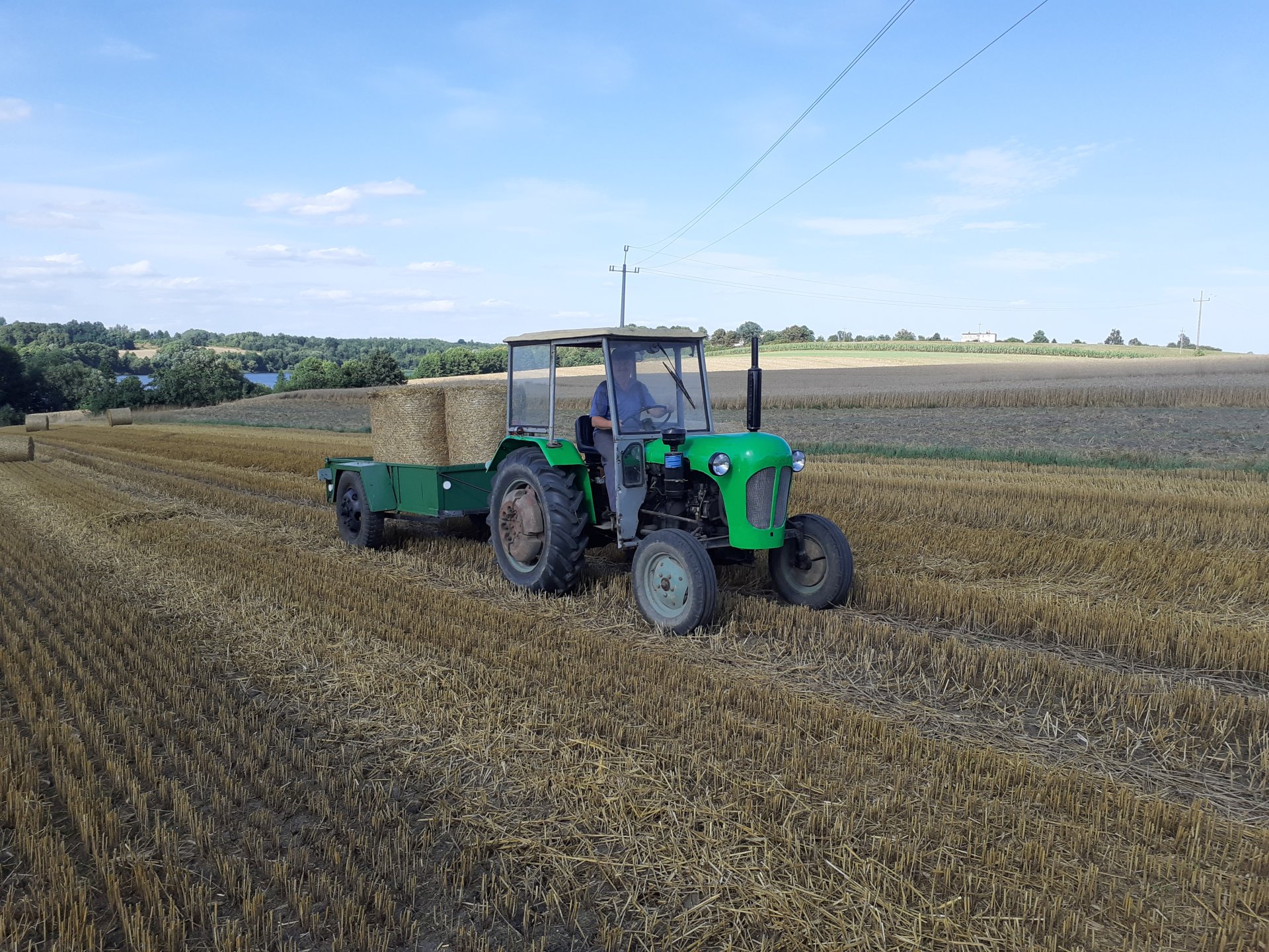

Ja maluje chlorokauczukiem z nobilesa i też nie ma problemu dobrze kryje nie matowieje tylko trzeba trochę więcej rozpuszczalnika żeby nie robiły się takie włosy i maluje z 2 warstwy mokro na mokro
Tu było też piaskowane tylko ze gdzie oryginalna farba nie schodziła to ją zostawiłem i podkład chlorokauczukowy i czerwony ciemny też chlorokauczuk z nobilesa  i po 4 latach niema oznak rdzy czy spłowienia tylko ze stoi głównie pod wiatą
