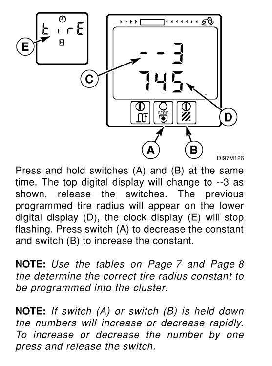

12 minut temu, izydor6280 napisał:
profil nie ma tu nic do rzeczy, ma być taki sam lub bardzo zbliżony obwód koła
Jak rozmiar felgi ten sam, a zmieni się wysokość profilu ( nie mylić z oznaczeniem) to zmieni się i obwód koła.
Niech autor poda co to za ciągnik i jakie opony, bo może te co ma są na granicy tolerancji i stosując inne wyskoczy poza tolerancję, albo będzie lepiej dopasowane jak było...
To jest chyba patrząc po tytule tabeli promień ( toczny obciążonej opony w mm?- bo nie pasuje idealnie)
Taki kabat 16.9-28 ma według producenta średnicę 143.5cm, to siłą rzeczy obwód wychodzi 450,6cm
Edytowane przez Alchemik
Promień koła według matematyki to 1/2 średnicy .
Dziś tak naprawdę opona oponie nie równa mimo tej samej numeracji i w tej kwestii nie będę się spierał bo jak
a jak tabela przekłamuje to olejmy ją i tyle.
Edytowane przez Pigmei
A skąd jest ta tabela?
Bo proporcje się zgadzają do suchych teoretycznych wymiarów różnych opon, ale podana  wartość nie do końca pasuje do promienia, a już całkiem do obwodu. Ewentualnie podpada pod promień toczny obciążonej opony.
👍  Masz rację  to jest stała promienia opony , tabele są z instrukcji napraw ciągnika, rozdział dotyczący   programowania kompa.
Sorki za wcześniejsze wprowadzenie w błąd.
może wystarczy to tak wytłumaczyć: 16.9 r28 to jest 420/85 r28. a miałeś 420/70 r28 więc opona 16.9 będzie sporo wyższa. Zamiennikiem tej opony co masz a szerszym jest 480/65 r28 lub węższy zamiennik 380/85 r28. Czyli tak to idzie 380/85 r28, 420/70 r28 i 480/65 r28 (najszersza). Wysokość między nimi będzie zbliżona a zwiększa się szerokość. Oczywiście różnych firm opony mimo tego samego rozmiaru mają czasami różny wymiar.
