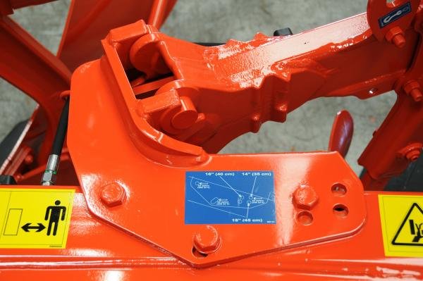

Szerokość pierwszej skiby reguluje się śrubą zaznaczona na zdjęciu.
Śruba obok odpowiada za punkt ciągu.
Dzięki wielkie , a u Cb dużo obrotów zrobi tą śrubą?
Bo u mnie maksymalnie 2 i za bardzo nic to nie zmienia..
I jeszcze jakbyś dał radę podesłać zdjęcie naklejki przy śrubach skib (chodzi o to na którym otworze orze na 35cm, na którym na 45) u mnie naklejki niestety zdarte

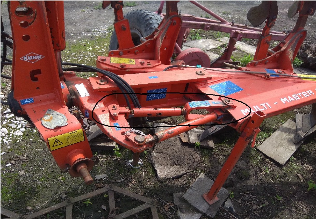

A ja dopytam. Mam pług steeno varial h125. Szerokość pierwszej skiby mam ustawiany przez przesuwanie pluga względem zawieszonej części pluga na tuzie. A jak reguluje się punkt ciągu, za pomocą siłownika Vario?
Ustaw tak aby na luźnych stabilizatorach ( odciągach ) łącznik centralny był na środku. Tylko rób to na równym terenie o jednakowej glebie bo na mozaikach będzie różnie.

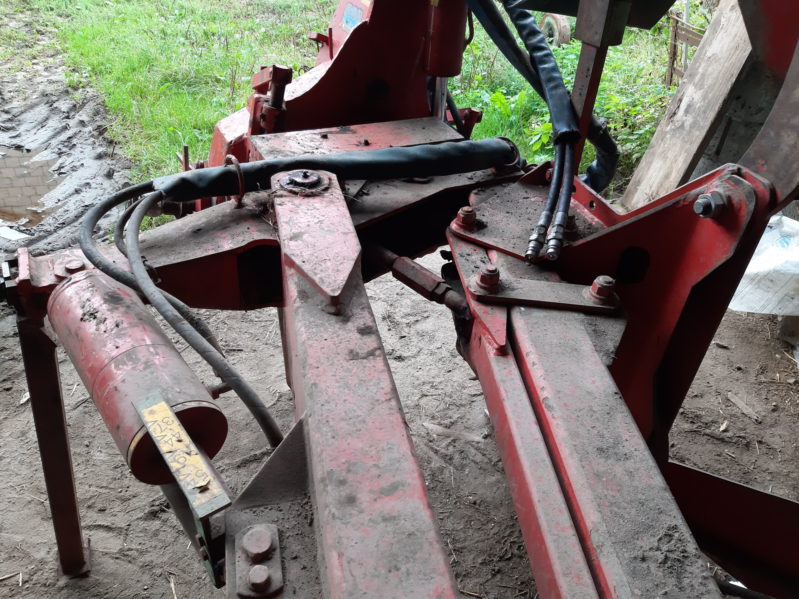

      Witam forumowiczów . Pług 3 , wymiana siłownika obroty z jednego węża na dwa . Założony nowy siłownik i kostka obrotu . Strasznie ostro startuje obrót do połowy , resztę obrotu wykonuje powoli i płynnie . Co może być przyczyną ?  Założyć dławik na zasilaniu ?  Regulacja na kostce nie pomaga .
